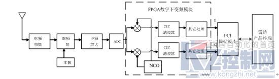

   这些数字接收机基本上采用如图1设计框图,主要由三大部分构成,即高性能模数转换(采集)、超大规模可编程逻辑器件实现数字变频功能和数据传输。这类设计不足之处在于,每个环节都需要精心设计,导致整个设计周期过长或系统过于复杂,寻找一种高集成度数据采集平台以简化设计无疑成为亟待解决的问题。
                           图1 通用数字接收机框图

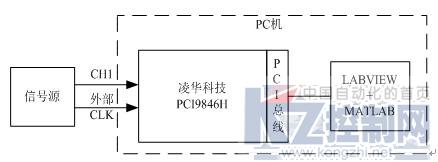

  分析PCI-9846H高速数字化仪资源及结构特点,为验证系统的可行性,设计按图2搭建系统仿真平台。
                         图2 数字中频接收机验证平台
  为方便描述操作过程,将按如下步骤进行:
  (1) 将PCI-9846板卡插入PC机的PCI槽中。启动电脑,装入凌华科技提供的技术资料光盘,将建立系统必须的驱动和相关开发工具安装完毕。
  (2) 将外部信号源设置两路全相参输出,模拟雷达提供的中频和采样时钟,一路设置为40MHz作为板卡外部时钟使用,接入板卡的“CLK IN”端,另一路设置为50MHz作为中频输入,接入PCI-9846的4个输入通道中一路CH0。
   (3) 凌华科技在软件支持部分也投入大量的精力。针对 PCI-9816/9826/9846 的软件解决方案,凌华科技提供了传统的WD-DASK 与任务导向型的 DAQPilot 驱动程序与开发链接库。打开LabVIEW软件,找到控件ADLink DAQpilot。
  (4) 设置ADLink DAQpilot,使用0号通道,幅值范围±1V,选择外部时钟。

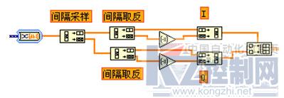

   (5) 将ADC输出按图2进行下变频操作,图6为下变频中的IQ分离部分。
                                图3 IQ分离
   (6) 根据设计者的设计习惯,为了便于数据分析,在LabVIEW中对每级数据进行存储,并使用MATLAB进行深层次的分析。
   经过上述简单快捷的系统仿真模型搭建,下面即可对系统进行仿真、验证。
  (1) PCI-9846H的通道1ADC数据分析。经验证分析,PCI-9846H板工作在40MHz外部时钟时数据采集正常,因使用的是欠采样(带通采样),信噪比相对而言会有所损失。
   (2) 通过在LabVIEW环境中快速的搭建数字下变频系统, 50.3MHz的中频输入信号,经过变频,降速率后得到雷达4MHz带宽下的IQ基数据。结果显示系统实现了数字下变频的功能,通过该部分的实验证明了使用凌华科技的PCI-9846H板卡可以实现某型雷达数字中频系统设计需要。使用该板卡和相关的软件工具产品,大大简化了系统设计的复杂度,缩短了产品开发前的研发周期。

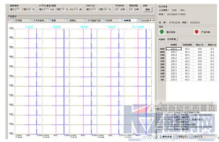

  (2) 系统中频输出为50MHz+70Hz频偏,中频输入功率为-40dBm。风廓线各个波束的功率谱显示。因为雷达工作频点为1290MHz,根据相关计算公式,若输入70Hz频偏则目标测得值应该为8.13m/s,从图5可以看出,测出的风速为8.0m/s,与上式计算值吻合,其中差值为风廓线雷达时域相参积累、谱平均次数误差导致。满足设计要求。
                                    图5 风廓线雷达测风性能验证
