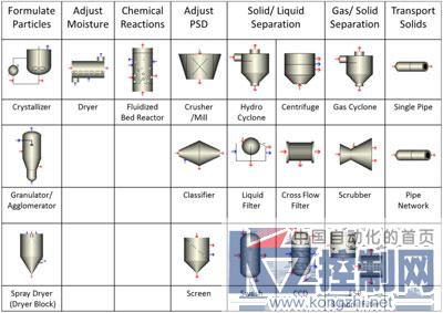

    固体建模单元库
     全新固体建模库结合了Aspen Plus V7已有的固体建模单元操作和从SolidSim中新引入的模型。目前,可提供十七个新的或改进的固体单元操作,如图2所示,包括70多个不同的设备模 型。V8.2引入了输送和流化床模型,V8.4增加了喷雾干燥器以及流化床模型内的反应建模。
制粒
调整含水率
化学反应
调整粒度分布
/液分离
/固分离
传输固体
结晶器
烘干机
流化床反应器
压碎机/磨粉机
水力旋流器
离心机
旋风分离器
单管道
造粒机/烧结机
分类器
流体过滤器
错流过滤器
洗涤
管道网络
喷雾烘干机
(烘干机模块)
冲洗
CCD
ESP&织物过滤器
                            图2 Aspen Plus V8.4可用固体单元操作

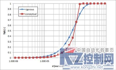

    例如,概念模型可用来描述沉降离心机。在这种情况下,用户可定义固体和流体分离以及分离锐度(分离曲线斜率)。随后根据微粒沉降速度和用户输入量计算模型 分离曲线,这就是说,概念模型可充分考虑到主要分类特征。如果用户决定更详细地描述离心机,则可在不更改流程结构的前提下,切换到严格的设备模型。用户可 规定离心机的几何结构,并选择不同的分类和离心机脱液。基于更严格的模型,可以计算出离心机模型的分离效率曲线。概念模型和严格模型分离效率曲线的对比如 图3所示。图中显示,概念模型预测离心机的分类精度可以满足不同的使用情况。
                     图3 离心机概念模型(红色曲线)和沉降离心机严格模型(蓝色曲线)分离效率曲线对比图
