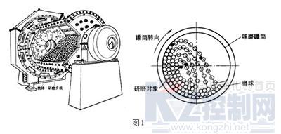

    球磨机主要由传动装置、筒体装置、给料装置、卸料装置及电气控制装置等组成。设备运行时由电气控制装置驱动电动机,然后再通过减速机及周边大此轮的减速传动,拖动筒体装置回转。筒体装置内部装有的物料和研磨体在回转时产生的离心力和摩擦力的作用下,被提升至一定高度后沿近似抛物线的轨迹落下来冲击和研磨筒体底部的另一部分物料,并产生一定的轴向运行促使物料研磨和混合均匀。研磨完成的物料最后通过卸料装置排除筒体,以进行下一段工序处理。研磨工艺如下图1所示。

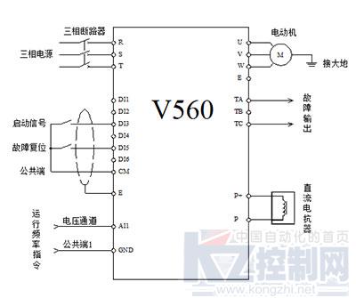

    控制电气图如下图2所示:
                                                         图2

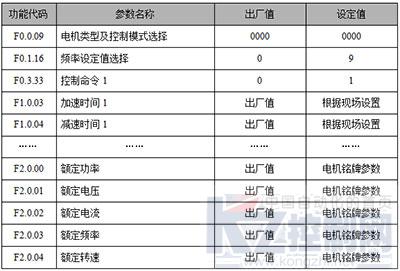

    主要设定参数
