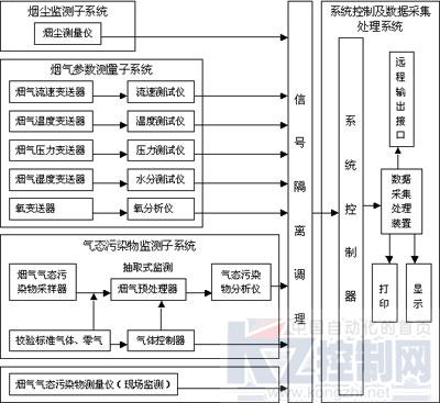

    2、2火电厂烟气排放连续监测系统构成
    一个全面的烟气排放连续监测系统是由烟尘监测子系统、系统污染监测子系统、烟气排放参数监测子系统、系统控制及数据采集处理子系统组成。通过采样方式(抽取式连续监测)或直接测量方式(现场连续监测),测定烟气中污染物浓度。
                              图1 烟气排放连续监测系统示意图

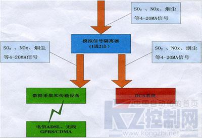

     三、火电厂烟气排放连续监测系统下位改造步骤和原理图:
    1、现场应用传感器:在现场安装各种传感器,包括:温度传感器,流量计,压力传感器,氧气传感器等,所有信号采用4-20mA电流源传输方式。
    2、模拟信号处理:加装4mA~20mA模拟信号隔离器(1进2出),隔离SO2、NOX、烟尘、流量/流速、烟气温度、烟气压力、含氧量、含水量脱硫前、后数据和旁路开关量等一次仪表模拟信号,产品型号WBT1C4CU05。
    3、数据采集和网络传输设备加装:安装数据采集和传输设备,设备必须符合国家环保总局《污染源在线自动监控(监测)系统数据传输标准》(HJ/T212-2005)等文件要求。
    4、传输线路建设:可采用电信ADSL或无线GPRS/CDMA。

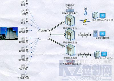

                             图2 火电厂烟气排放连续监测系统下位改造结构图
                             图3 火电厂烟气排放连续监测系统下位改造原理图

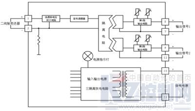

    四、WBT1C4CU05电流信号调理器
    WBT1C4CU05电流信号调理器采用线性光电隔离技术,将来自使用现场的4mA~20mA标准直流电流信号转换成隔离的2路直流电流4mA~20mA。WBT1C4CU05电流信号调理器输入、二路输出和辅助电源相互电隔离。WBT1C4CU05电流信号调理器具有高精度、高隔离、低漂移、低功耗等特点。解决传感器或仪表信号传输过程中的共模干扰,克服分散采集信号由于传输距离远带来的地回路干扰,强电干扰等问题,特别适合与需要电隔离的传感器/变送器、仪表配用。
                              图4 信号调理器原理图

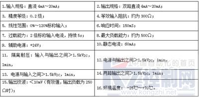

                              表1 主要技术指标

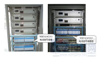

    五、现场情况
                                    图5 信号隔离器在现场应用示例
