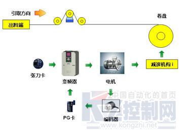

三、方案介绍
    如下图1所示,收卷的恒张力控制,是按照工艺将系统收卷所需的张力及空、满盘卷径设置到张力卡,张力卡根据运行线速度,计算出当前卷径,进而得到收卷所需 的转矩并将其给到变频器,再由变频器进行转矩控制。在收卷过程中,系统可自动实时计算当前的卷径,以保证收卷张力的恒定。同时系统张力锥度的设置可使材料 较好的卷曲成型。
                                         图1

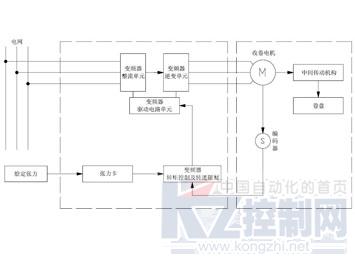

系统原理框图如下图2所示:
                                           图2

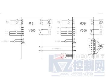

系统接线图如下图3所示:
                                             图3
    收卷变频器采用闭环矢量模式,通过模拟电位器给定张力(收卷变频器的模拟输入端AI1),线速度由牵引变频器的AO1模拟输出端接入收卷变频器的AI2(4~20mA)。
    系统运行中,根据当前的线速度、运行频率、张力及张力锥度等参数设置自动计算卷径并实时调节输出转矩,保证收卷过程中薄膜张力的恒定。

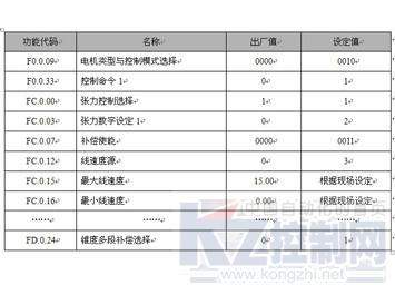

收卷变频器主要参数设置表
功能代码 名称 出厂值 设定值
F0.0.09 电机类型与控制模式选择 0000 0010
F0.0.33 控制命令1 0 1
FC.0.00 张力控制选择 1 1
FC.0.03 张力数字设定1 0 2
FC.0.07 补偿使能 0000 0011
FC.0.12 线速度源 0 3
FC.0.15 最大线速度 15.00 根据现场设定
FC.0.16 最小线速度 0.00 根据现场设定
FD.0.24 锥度多段补偿选择 0 1
