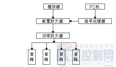

    1、音频控制系统:
    主要由音乐播放器、前置放大器、功率放大器、监听音箱及音柱组成,大多系统采用多媒体上位机程序播放音乐,其组成如图一。

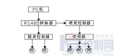

    2、喷泉控制系统:
    主要由喷泉控制器(PLC)、变频器、水泵、多功能阀、万向喷头及供水管组成,其中喷泉水泵目前已采用变频调速技术,实现水泵无极调速,能根据音频信号的强弱随时调节水泵速度,多功能阀及万向喷头由喷泉控制(PLC)控制,如图二所示:
    3、灯光控制系统:
    由喷泉控制(PLC)来进行控制。

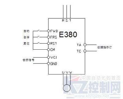

    2、变频器系统接线图
    E380系列变频器接线图如下:
    3、变频器参数设置
    F0.1=0004    模拟量VC1设定频率
    F0.4=0001    控制命令为端子控制
    F0.7=20.00    下限频率为20.00HZ
    F0.10=1.5    加速时间为1.5S
    F0.11=1.5    减速时间为1.5S
    F3.8=16     继电器输出为变频器故障
    F6.1=3     故障自恢复为3次
    F6.2=0.5    故障自恢复时间间隔为0.5S
    4、调试步骤和注意事项
    (1)根据电气图接线,并根据给定参数,设置变频器参数;
    (2)系统启动,观察喷泉是否跟随音乐播放器音乐节奏,根据现场情况,修改加减速时间,并根据水柱的高度,矫正输入模拟量;
    (3)根据最低水柱要求,修改变频器的下限频率;
    5、常见问题:
    (1)音频信号干扰问题。音乐喷泉系统中谐波干扰会经过放大系统放大后形成刺耳的噪音,可以通过以下方式解决:①降低变频器的载波频率;②变频器可靠接地;③音频信号控制线远离变频器的动力线;④音频信号电源与变频器电源隔离
    (2)变频器跳保护问题。喷泉水泵随音频信号的强弱随时调整转速,这就要求变频器响应速度快,在调节变频器的参数时加减速时间应尽量短,但加减速时间过短容易出现过流保护,应根据现场的实际情况设置合适的加减速时间。
