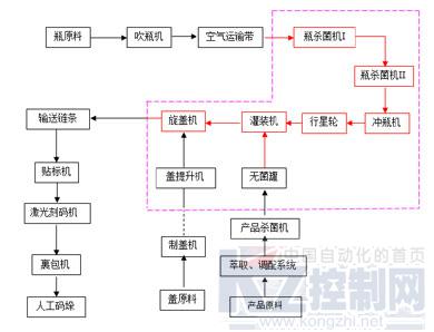

     无菌冷灌装设备是灌装生产线中重要的组成部分,主要负责原料的无菌灌装,主要包括:杀菌机、冲瓶机、行星轮、灌装机和旋盖机。杀菌机:在无菌冷灌装生产线中,瓶子在灌装之前要达到并保持无菌状态。为达到此目的,瓶子在两台杀菌机中利用杀菌液进行瓶子的内、外部杀菌,采用两台杀菌机是为了保证杀菌液的能够有效的杀死杀菌的时间,以达到彻底杀菌的目的。冲瓶机:杀菌后的瓶子在冲洗机处采用无菌水进行冲洗,其目的是清除瓶子内残留的杀菌液。行星轮:行星轮是连接各个单元的中间机构,其上面安装瓶夹,用于将瓶子送往各个单元。灌装机:灌装机就是将已经处理好的无菌的瓶中灌注所需容量的无菌产品的设备。旋盖机:旋盖机将灌装好产品的瓶子,进行自动旋盖。(详见下面图1无菌冷灌装工艺流程图)
图 1 无菌冷灌装工艺流程图

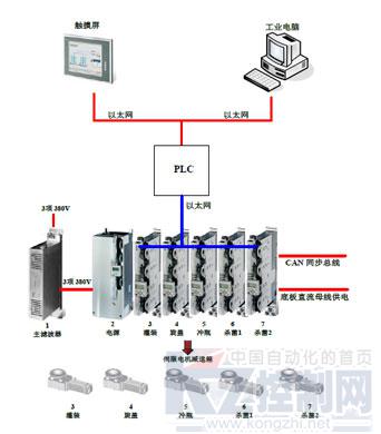

    Lenze使用6台9400伺服控制器作为运动控制的核心,用于杀菌1、杀菌2、冲瓶机、行星轮、灌装机和旋盖机部分的运动控制。此方案采用共虚轴工作模式,其它各实轴,同步于虚轴。虚轴选取惯量较大的旋盖机设备作为虚拟主轴,各轴之间采用周期性工作模式同步于虚轴,对于周期性工作模式,Lenze伺服具有余数补偿机制,可有效避免累积误差的产生。本方案采用以太网进行伺服与上位机的通信,具体请参见图2系统拓扑图。
图2 系统拓扑图
