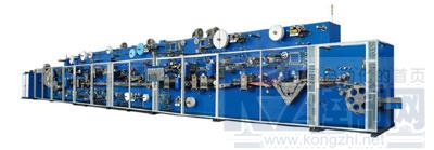

      市场竞争促进设备产能不断提高,在国内纸尿裤生产设备的机械制造工艺和自动化控制系统不断升级。经历了单一机械传动、变频多轴同步以及全伺服同步控制的技术革新,对材料的裁切精度,吸收体进料精度和芯体克重的控制要求不断提高,如何制造出更薄、吸收性更强的产品来提升用户体验,顺应市场需求,甚至对客户定制产品如何以最低的材料损耗生产出更多的产品,这些均已成为市场上有力的竞争手段。纸尿裤设备如下图所示:
    图1婴儿纸尿裤设备

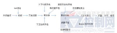

     生产工艺:
    图2纸尿裤工艺流程

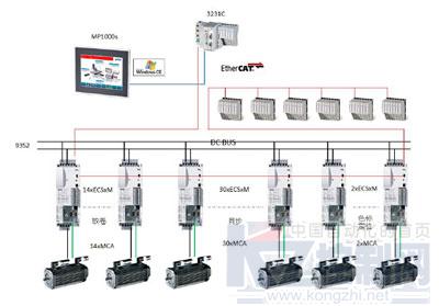

    4 Lenze ECS多轴同步系统解决方案
    Lenze驱动系统解决方案在合作伙伴培新机械得到了成功应用,以600片全伺服婴儿纸尿裤为例,系统以3200运动控制器为核心,组态控制46台ECS伺服控制器,其中跟随虚轴做同步运行的电机实现材料的输送、分切、色标定位,独立控制的电机实现材料开卷甚至成品堆垛和入袋装箱部分的应用。运动控制逻辑部分采用Lenze标准功能模板,提高了程序的通用性、重复利用和可移植性。系统采用分布式时钟同步,确保轴模块可周期性接收到位置信息并同步刷新控制数据,保证了同步轴的精确跟随,模态轴的建立使跟随轴的位置周期性清零,有效避免了累计误差的产生。
    控制程序和设备参数全部存储在3200标配的存储卡内,即使发生了故障,只需备份卡内数据,待更换新的控制器后插卡上电,控制器即会自动装载数据并运行程序,通过状态指示灯即可判断PLC的运行状态,极大提高了设备的升级及维护效率。高度集成的程序设计软件PLC-Designer可完成整个项目的组态、调试工作,让各个轴的操作及运行数据变得一目了然,同时控制器也具备Web远程协议功能,只需搭建互联网远程访问终端即可实现对设备的实时监控,方便OME客户随时掌握设备的运转情况。系统结构图:
图3系统拓扑结构

    1. 全新的运动控制器3200,搭载Intel Atom1.6G高速处理器,集成了逻辑、运动控制功能,分级存储区域用来装载人机界面程序,摒弃了传统的总线通讯方式,加快了交互处理速度,缩减了人机界面的响应时间。
    2. 实轴跟随虚轴模态运行,周期性复位轴的位置信息,避免产生累积误差,保证切刀及输送轴的精度。
    3. 采用集中供电,降低了系统的故障率,减少维护时间,制动斩波器在设备频繁改变速度时反馈能量并将剩余部分以热能形式散发掉,
    4. 异步伺服电机的惯量特性使设备长时间运行性能发挥更加出色。
    5. 远程访问功能只需简单地搭建Web访问的软硬件平台,遵循相关协议即可使原始设备制造商随时掌握机器的运行情况,必要时可以远程诊断、调试甚至对设备进行升级。
