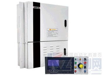

    TS1000系列是四方电气针对施工升降机研制的一款行业专机,集高性能矢量变频器、制动单元、起重量限制器、施工升降机逻辑控制板、平层扩展卡和专用操作台机器件于一体,能为厂商提供完整的一站式解决方案。
    产品重点解决了施工升降机的松抱闸时序、平层功能等难点问题,在新楼层学习、起动加速控制、平层速度曲线、交互界面等方面进行了优化设计,行业专用的逻辑保证时序控制,提高了系统安全和舒适性,独特的平层控制算法,实现升降机的精确自动平层。
    四、TS1000施工升降机驱动系统特色优势
    (1)模块化设计,一站式解决方案,集成都高
    驱动器和低压电器柜一体化设计,驱动器集成了专用变频器、制动单元、起重量限制器、施工升降机专用逻辑控制板、平层扩展卡和GPS/GPRS监控系统等;低压电器柜中的(主断路器、主接触器、隔离变压器、松闸接触器、照明空开)元器件客户可自行选配,便于施工升降机集成商集成,系统安装接线简便,方便运输,节省了安装材料、人工等成本。
    (2)智能操作平台,操作简单直观
    TS1000专用操作台集成了人机界面、楼层呼叫、楼层按键、电铃、插座、操作按键及控制手柄,具有楼层呼叫功能,呼叫信息和升降机所有的运行状态及信号均清晰显示在LCD大屏幕上。人机界面直观,降低劳动强度减少事故隐患。

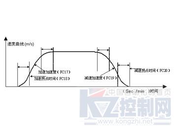

    (6)启停舒适度极佳
    专用的S曲线加减速设计,大大提高起停的舒适性。停机时,变频器真正实现“零速”状态下制动,平层平稳、冲击小、减小了齿轮的磨损,盘式制动器耐用性大大提高。
图(2)S曲线运行图

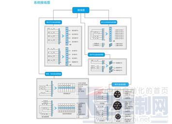

    1、系统接线示意图
图(3)系统接线示意图

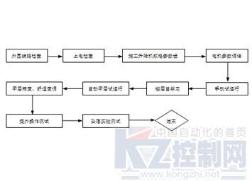

    在确保主电路及控制电路接线正确的情况下,系统开始上电调试。调试流程如下:
图(4)TS1000调试流程
    2、设置参数
    TS1000施工升降机驱动一体机固化了升降机专用参数,不同型号的升降机只需设置部分规格参数,其它参数出厂值即可运行。通过变频器操作面板可以方便的设置升降机的规格参数、编码器规格参数、电机规格参数等。
    3、手动模式试运行
    外围检查完毕,上电检测限位、极限开关、操作台按键及LCD显示是否正常,按要求设置好施工升降机规格参数后,推动操作杆点动运行,判定电机方向和三电机相序是否一致,待检测正常后,手动模式试运行。
    4、平层模式楼层学习及试运行
    手动调试正常,通过TS1000专用操作台进行楼层自学模式,通过操作杆手动控制施工升降机运行,至楼层的平层位置,按“已学楼层+1”的方式依次学习新楼层,已学习的楼层高度存入在楼层信息里。楼层学习好后,控制台运行模式选择平层运行,即可平层试运行。
    5、按照国标实验性调试
安全是施工升降机最重要的标准,在系统调试时必须按照国标进行安全测试,将进行空载调试、额定负载调试及超负载调试。笼外操作测试,在操作台设置中选择笼外操作模式,插好笼外操作盒即可测试;坠落实验测试,同样方式设置为坠落实验模式,插好坠落实验盒即可测试。

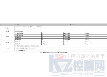

    安徽地区某施工升降机制造企业使用TS1000系列施工升降机驱动一体机,具有很好的运行性能,达到了客户对性能、功能和质量的要求,客户非常满意:
    1)上升启动无“过冲”现象,下降启动无“失重感”,运行非常平稳;
    2)上升和下降停止,缓启缓停,无冲击,舒适度极佳;
    3)一段速平层,平层平稳准确,平层精度≤1cm;
    4)LCD操作台,具有人机交互界面,操作极为简便直观;
    5)安装、接线及调试简便,一般在半天之内就能完成。
    下表为该企业使用TS1000应用在SC200/200施工升降机上的使用报告中部分数据:
