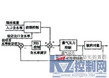

    3.4 薄板式烘丝机水分控制
    与回潮系统相同,烘丝系统也是多变量控制系统。在生产阶段,烘丝系统根据来料流量、来料水分、出口水分设定、干燥系数、出口水分实际值计算出炉壁温度设定值,炉壁温度由饱和蒸汽压力根据经验拟合求得,通过调节薄膜阀的开度控制蒸汽压力,使实际炉壁温度追踪设定炉壁温度,从而实现对烘丝水分的控制。图1所示是烘丝水分控制系统图。
    图1 蒸汽压力控制系统图
    以上是薄板式烘丝机的一般控制过程,设备的自动调整功能较差,仅能满足一般生产的需要。实际上影响烘丝机水分精确控制的因素有很多,如来料流量、来料水分的均匀性、系统控制模型的先进性、干燥系数的经验值、来料蒸汽的质量、水分仪、皮带秤精度和稳定性、控制参数的选定等。可对控制模型、控制程序进行优化,一是在一定范围内自动调节排潮风门的开度,以改变烘筒内排潮量、改变烘筒内温湿度环境,以快速改变出口水分,但风门调整范围要控制在一定范围内,避免引起系统的过度调整;二是在一定范围内,调整热风风量,调节系统的干燥能力;三是根据来料水分及系统的运行状况,自动调整干燥系数,从而改变烘丝机筒壁温度,实现设备的自动水分调整。
    控制要点:来料水分稳定、流量稳定;控制模型先进;检测装置、执行机构灵敏可靠;调节排潮系统提高烘丝水分控制系统的反应速度。
