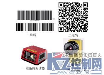

    条码识别技术于20世纪中叶提出,近年来发展和普及很快。条码识别技术集光、机、电和计算机技术为一体,是将数据进行自动采集并输入控制系统的重要方法和手段。实现了信息的快速、准确获取与传输,是信息管理系统和管理自动化的基础。条码技术有机地联系了各行各业的信息系统,为实现物流和信息流的同步提供了技术手段,有效地提高了供应链管理的效率。除用于信息承载和跟踪外,条码识别技术还应用于高速移动设备的定位等。条码识别技术一般涉及到两个部分:条码标签和条码阅读器。条码标签负责数据的承载,条码阅读器负责解码和数据交换。条码标签上的条形码有一维码和二维码之分,如图1所示。目前,一维码在物流控制系统中得到了广泛应用,但二维码在密度、纠错能力、可表示的内容等方面都优于一维码,替代一维码已经成为发展的趋势。
    图1 一维码与二维码对比

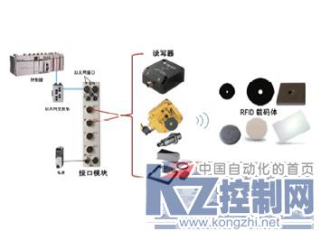

    射频识别技术(RFID)是实现物与物间信息交换的主要技术手段,分为了两个主要部分:嵌入到设备中的读写单元和嵌入到物料(容器)中的载码体(TAG)。读写单元一般包含了天线、读写模块和通讯模块。载码体中一般包含了耦合元件和存储单元。载码体进入磁场后,接收读写单元发出的射频信号,凭借感应电流所获得的能量发送出存储在芯片中的产品信息(PassiveTag,无源标签或被动标签),或者由标签主动发送某一频率的信号(Active Tag,有源标签或主动标签),读写单元读取信息并解码后,送至控制系统进行数据处理,并将控制系统相关生产数据写到载码体中,如图2所示。
图2 RFID系统示意图

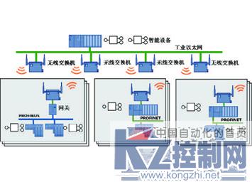

    在智慧工厂的愿景之下,物流控制系统数据传输依赖于统一的网络通信平台,如图4所示。众多的工控厂家已经逐渐将自己的工业现场总线向基于以太网技术的通讯技术靠拢。菲尼克斯电气从全球最早的总线产品INTERBUS转向全面的以太网解决方案,支持市面上的大部分工业以太网现场总线;西门子(SIEMENS)公司在PROFIBUS DP之后开始主推PROFINET相关产品;罗克韦尔自动化(ROCKWELL Automation)公司在Control Net、DeviceNet之后开始主推EtherNet/IP产品;2003年起,倍福公司倾力推广EtherCAT实时工业以太网……虽然这些工业以太网为了保证网络的实时性,与办公网络略有差异,但他们都已经融合了标准以太网的相关协议,实现了数据流从生产设备到信息中心的传递。
    工业以太网在满足实时性要求的同时,提升了网络带宽,相同时间内网络承载的信息量大大增加,而WIFI、WiMax、4G网络、3G网络、WLAN、NFC、蓝牙、Zigbee等无线泛在网络技术的发展和普及为实现人和物、物和物之间的对话提供了更多的手段,使云处理技术能够延伸到更多的地方。
图4 工业网络通信技术示意
