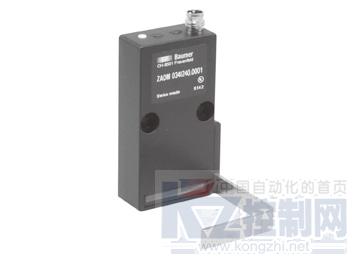

堡盟ParCon ZADM 034传感器

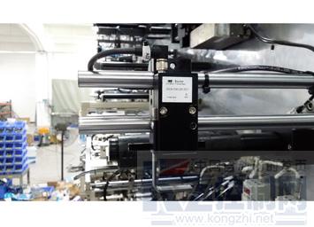

    由于锂电池极片是一种很薄的柔性体材料,所以在料带放卷的过程中容易产生走偏现象,使极片的整齐度达不到要求,进而影响到电池成品的整体质量。为了避免这种情况的发生,就需要在锂电池极片放卷这一环节进行自动检测纠偏。
    在这种极片给料的自动纠偏装置中,一般采用光电原理的边缘检测传感器作为检测手段。具体在给料过程中,传感器对极片料带的边缘位置进行检测,一旦与标准值发生偏差,设备就可以参考这一反馈量,及时对放卷轴辊进行自动纠偏调整。

Parcon产品安装工位
    针对这样的需求,堡盟的ParCon ZADM 034边缘检测传感器担当起了这个“纠偏专家”的重任。在边缘检测领域,堡盟可以提供多种可用来纠偏的传感器,用户可以根据自身需求采用三角光、平行光等多种原理的产品类型进行应用。而这一案例中使用的ParCon ZADM 034边缘检测传感器,正是凭借着高精度和稳定的检测表现而受到用户瞩目。
    作为一种精细化的产品,业界对锂电池极片整齐度的精度要求非常高,所以纠偏传感器的精度指标成为了一个关键的方面。在这方面,堡盟ParCon ZADM 034传感器的工作分辨率高达0.1mm,可以完全满足客户在精度上的高要求;而另一方面,ParCon系列模拟量传感器的测量频率则高达1000Hz,能够探测快速运动状态下的目标物体,这也符合卷绕机高速给料时的检测需求;最后,极其耐用的光学元件则保障了这款传感器检测的稳定性,使其能够长期稳定地担当锂电池卷绕机上的“纠偏专家”。
    此外,在安装使用中的灵活性,则是ParCon ZADM 034传感器的另一个优势。这款产品的外形紧凑,比一副扑克牌还小,非常便于安装在机械和生产线上;而采用平行光束的检测原理,使其除了纠偏应用外,还可以用来检测物体宽度或轴直径,适合在多种应用条件下进行灵活的安装和使用。

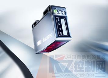

堡盟PosCon 3D边缘检测传感器
    比如,PosCon 3D的可见红光光斑简化了用户的调试,也使传感器不再需要反光带。而其特有的集成坐标变换功能则可以自动校正传感器的所有角度误差,并提高安装的灵活性,即使安装位置不垂直,只要侧偏角度不超过30°,就能够可靠地探测边缘位置。而qTarget设计可确保传感器的光轴直接对准被测物体。这样,利用传感器提供的数据,能够在前期规划阶段就轻松完成系统集成。
