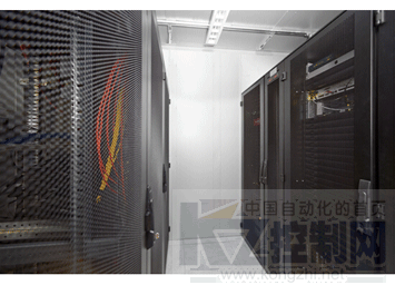

数据中心机房
    如今,节能越来越受到人们的重视,尤其是数据中心的节能。然而,为了确定数据中心的节能潜力,我们需要采集并分析较长时间范围内的能耗数据。针对这一需求,RZ-Products GmbH,德国DC-Datacenter Group集团旗下的一家公司,开发出了一种名为MonIToring-Energy.sys的能耗监控解决方案,该方案采用了菲尼克斯电气(Phoenix Contact)生产的紧凑型PLC。

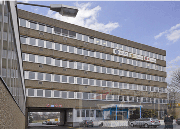

公司大楼
    通过采取多种措施,如优化空气传导,可极大提高机架冷却系统的效率同时减小热短路的风险。通过有针对性地将这些运行条件可视化,系统可以在最佳功率点下运行,确保高水平的能效及可靠性。RZ-Products团队花费了大量的时间去寻找记录和处理测量数据的最佳方法。他们首先想到的方案是采用带单个电路板的部件。然而,这种方案在创建不同的数据中心时缺乏灵活性。数据中心通常都有一个模块化结构,即它们设有带两个机架的小房间,然而大规模的数据中心必须容纳几百个服务器机架。因此,数据记录解决方案必须足够灵活,可适用于不同规模的数据中心及数据中心的扩展。

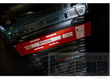

    为满足上述需求,测量数据是通过使用工业控制器进行存储和处理的。菲尼克斯电气的ILC 150 GSM/GPRS Inline可编程控制器不仅可以通过模块化方式进行扩展,还能简便地集成到现存的IT网络中。该控制器是连接传感器系统和存储能量数据的数据库的纽带,存储在数据中心的能量数据可做后续分析用。EMpro电能计量仪表通过RS485D接口和Modbus/RTU协议将记录的数据发送至PLC。一旦抵达控制器,数据便由与该控制器连接的RS485模块输出,然后经ILC 150 GSM/GPRS Inline可编程控制器进行处理,并以可读格式存储到通过以太网接口与该控制器连接的数据库中。菲尼克斯电气为其生产的所有控制器提供函数库用以增强其功能,其中便有使控制器直接与MySQL或MSSQL数据库连接的函数库。
机柜
    此外,此款PLC还带有模拟输入模块,用于从空调系统的进出口记录温度数据。RZ-Products希望整个传感器系统能以一个统一的、行业标准的格式进行连接,为此,他们选用了4…20 mA标准,使得数据捕获能最大限度地进行模块化扩展,而无需每次都要对传感器的连接进行修改。另外,ILC 150 GSM/GPRS控制器还带有内置GSM/GPRS解调器,含冗余通信接口,是一个非常不错的选择。如果通过数据中心以太网接口进行的数据连接断开了,系统会通过手机提醒运维人员。
