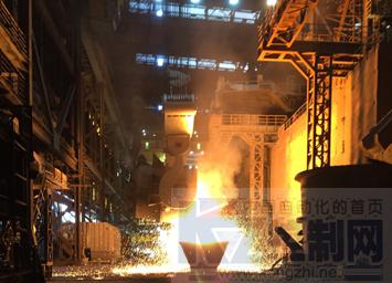

    火花闪耀、机器轰鸣。在声音嘈杂的钢铁冶炼生产车间内,重达数百吨的行车缓缓移动,将一个个装满铁水的高炉从上一个工位移动到下一个工位。
    这是某大型钢铁集团生产车间内每天都会出现的场景。新近改造的大型行车设备上配备了瑞士堡盟集团最为先进的重载编码器HMG11和HOG10,使得管控人员能够及时准确地了解到行车的位置信息及驱动系统运转速度信息,有效地保证了设备的运行安全。

炼钢厂行车行进中

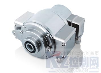

    在位置测量方面,HMG11有着同类产品无可比拟的优势。除了最大可达250N的轴向负载及可达400N的径向负载外,由于使用了堡盟特有的microGEN技术(一种非接触式的技术,不使用齿轮及电池),应用时几乎不会发生任何机械磨损,运转速度更高,故障率更低,产品寿命也更长。
    同时,经久考验的锥孔设计,可180°旋转的接线盒,多圈可达15的分辨率,多种总线的集成方式,坚固的紧凑型传感器外壳设计,都是客户倾向于选择HMG11的重要原因。
堡盟绝对值编码器HMG11

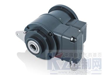

    “而HOG10则更多地是承担着检测驱动电机速度的任务,这主要是为了保障行车的安全。”张云霄解释说,行车是在并行的两条轨道上前进和后退,相比其他的机械设备,行车在两边轨道上的行走速度必须要保持一致。一旦发生速率不相等的状况,巨大的行车设备就可能因为惯性而发生撕裂,不仅会对机械设备本身造成损害,还可能引起重大的安全事故。
    张云霄介绍说,HOG10可谓是堡盟在重载编码器领域技术能力的极致体现,几乎无可比拟的轴向负载450N及径向负载600N能力,再加上可达550米的TTL输出,2.8KV的绝缘能力,使其应用的范围更加广泛,几乎所有的运动控制,都可完全的胜任。
    在产品寿命方面,HOG10采用了混合型轴承设计,这使得其可以轻松地覆盖到用户设备的整个生命周期。
堡盟重载增量编码器HOG10
