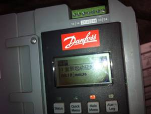

重新启动延时参数设置:
上图为该软启动器重新启动延时的参数设置,只有短短的10秒时间。根据丹佛斯VLT软启动器MCD500操作手册(MG.17.K2.41)P19页上的说明,MCD5-0360C软启动器重新启动延时必须大于570秒。AC-53b:3-30:570。而客户实际只设置了10秒。

由于该软启动器在启动过程中,电流是额定电流的3.5倍(参数1-4,1-5设置为350%,启动时,可控硅的温度在启动的短时间内会快速上升,需要丹佛斯软启动器操作说明上要求的时间内散热,等温度降低到正常值时才可以再次启动。因此,这次软启动器损坏的原因就是频繁启动导致。
解决方案:
1. 更换软启动器的可控硅(SCR)
2. 为了保证软启动器正常的散热,将启动延时参数P2-11设置为600秒。
3. 将软启动器前级的普通保险丝更换为具有保护能力的快速熔断器。
