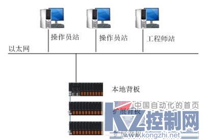

   电厂水处理控制系统由以PLC为核心的控制机柜、执行机构、声光报警和一次及二次外围元件组成。控制柜里配置有LK210冗余PLC、输出控制继电器、输入隔离继电器、模拟信号隔离栅等。每一路输入和输出通道都有与之相对应的指示灯,可以检查某一通道的动作情况,而且系统具有模拟和在线试验功能。
   由于对控制系统的可靠性要求高,所以采用双CPU冗余的方式。当一个CPU出现故障时,能够准确无扰地切换到备用CPU,确保控制系统的正常运行。主背板与扩展背板之间采用双DP网络通讯,PLC与工控机之间采用以太网连接,从硬件和软件上实现了双机热备。
   PLC的HMI采用上位机软件HollyView开发。LK系列PLC与上位机软件HollyView有两种通讯方式,一种是Modbus RTU,另一种方式是Modbus TCP。本系统采用第二种通讯方式。
   控制系统的硬件结构示意图如图1所示。控制点数统计如表1所示。
                                         图 2-1 控制系统的硬件结构示意图
