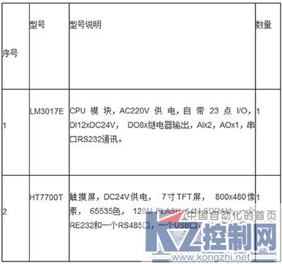

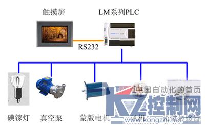

   基于和利时LM系列PLC的晒版机控制系统如图1所示。晒版机的工作设备主要包括电磁阀、真空泵、镇流器、触发器、碘镓灯、蒙版电机和风机等。通过PLC对这些设备的逻辑控制,完成晒板工作。在系统中,通过LM系列PLC自带的RS232与上位HMI触摸屏进行通讯,实现对系统运行状态的监视和参数的设置。本系统的CPU自带模拟量输入模块,可以根据光量传感器检测的光量程度控制曝光时间的长短。HMI触摸屏具有配方功能,应用中实现了50组参数配方的编辑和调用,可以很方便地根据不用的要求进行相应的设置。HMI触摸屏在画面中还对设备的状态进行了动画和延时参数倒计时的显示。晒版机控制系统硬件配置使用如表1所示。
                          图1 基于和利时LM系列PLC的晒版机控制系统
                                    表1 晒版机控制系统硬件配置清单
2 HT7700T 触摸屏,DC24V供电, 7寸TFT屏, 800x480像素, 65535色, 128M FLASH+64M SDRAM,一个RE232和一个RS485口,一个USB口。 1

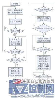

   晒版机的主要工作流程为:(1)抽真空;(2)次曝光;(3)风机冷却;(3)蒙版拉出;(4)二次曝光;(5)蒙版回位;(6)风机停止。晒版机控制系统软件流程图如图2所示。

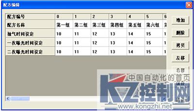

   晒版机的参数设置通过配方方式进行。晒版机配方编辑画面如图4所示,可以设置50组不同的参数随时调用。对屏幕中的“地址编号”进行更改,即可选择相应的配方参数。点击画面中的“时间设置”可以进行时间配方的编辑,编号为0~49,共50组。
                                  图2 晒版机控制系统软件流程图
