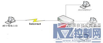

   咸宁永安污水处理厂是咸宁市的重点工程,于2009年投入运行,由武汉市天创环保有限公司负责管理。现在要实现武汉天创环保对咸宁污水处理厂的实时监控。咸宁市永安污水处理厂位于咸宁市,而武汉天创环保有限公司位于武汉市,这两地之间如果铺设光缆,不仅投资巨大,而且施工也不可能,如果采用电信的专线,费用巨大而且施工需要电信配合。考虑到武汉天创环保有限公司已有VPN路由器,而咸宁污水处理厂已采用三维力控组态软件获取了和利时LK系列PLC的实时运行数据,并且该上位机已经接入了Internet(曾用于监控画面WEB发布)。那么咸宁污水处理厂即可通过VPN拨号接入武汉天创环保有限公司的路由器,使咸宁上位机接入武汉天创环保公司的局域网。武汉天创环保公司的上位机则利用OPC接口,监控咸宁污水处理厂的下位实时运行数据。

   VPN(Virtual Private Network)是利用IP网络来传输私有信息而形成的逻辑网络,从而为用户提供高安全性,且比专线价格低廉的资源共享和互连服务。它具有同客户原有的私有网络相同的安全性、优先级特性、易管理性和稳定性。它可以满足客户对原企业内部局域网与远程办公室、移动用户间无缝连接的要求,将网络连接扩展到客户、供货商、合作者和关键用户以形成外部网(Extranet),来降低商业运作开支和提升服务质量(包括速度、简便性和保密性上的提升)。实施VPN时,较多使用的隧道协议包括二层隧道协议MPLS、L2TP和三层隧道协议IPsec等,常见VPN有:MPLS VPN、VPDN、IPsecVPN等。由于VPN是在Internet上临时建立的安全专用虚拟网络,节省了租用专线的费用,在运行的资金支出上,除了购买VPN设备,所付出的仅仅是向当地的ISP支付一定的上网费用,这就是VPN价格低廉的原因。本系统的VPN结构示意图如图1所示,咸宁通过VPN拨号接入武汉局域网。
                                           图1 VPN结构示意图

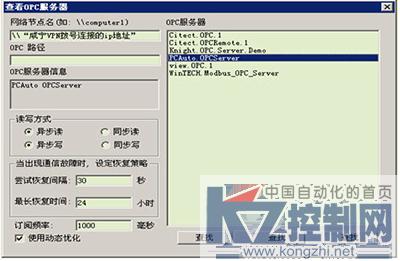

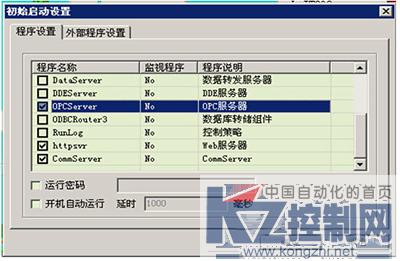

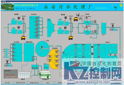

   咸宁污水处理厂中控室上位机使用的组态软件是力控Forcecontrol 6.1,自带OPC服务,但是需要在Forcecontrol 6.1系统配置里设置初始启动程序,配置如图2所示。武汉天创环保监控中心使用的是和利时公司Hollyview6.53上位组态,在开发好所有监控画面以后,在工程浏览器里面双击打开OPC服务器,配置如图3所示。在网络节点名处输入咸宁VPN拨号连接获取的武汉局域网的IP地址,即可连接到咸宁的OPC,之后在各个实时数据画面上添加咸宁OPC的IO点。咸宁污水处理厂远程监控系统主画面如图4所示。
                                   图2 咸宁污水处理厂中控室OPC服务器的配置
                                     图3 武汉天创环保监控中心OPC客户端的配置
                                    图4 咸宁污水处理厂远程监控系统主画面
