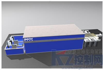

   领邦研发的“太阳能硅片自动分检系统”针对客户的实际问题、整合上下游企业的相关需求,为太阳能硅片生产企业提供了完整高效的自动分检解决方案,降低了硅片检测成本,为企业创造更高价值。
   该系统设备可对太阳能硅片的电性能、几何尺寸、外观缺陷进行全自动分拣,硅片生产企业应用此设备,替代以往人工检测方式,大大提高了检测效率,充分满足了硅片使用厂家的质量要求,同时降低了该企业和下游企业的整体质控成本,提高了客户在行业的竞争力。
                                     硅片自动分选机外观
                                      硅片外观图

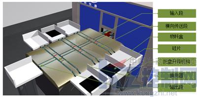

   物料传送先进,破片率低:采用传送带和机械手相结合的物料传送系统,结合了二者的优点,在提高传送效率的同时降低了破片率。
   分料机构示意图

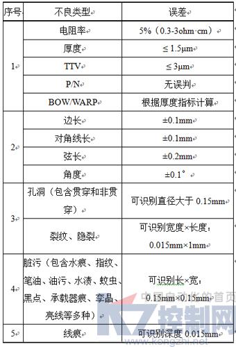

   能够检测硅片各种缺陷,包括电阻率、厚度、TTV、P/N、线痕、几何尺寸、脏污、孔洞、隐裂、BOW/WARP,具体检测项目和测量误差要求如表1所示;
   检测效率能达到3000片/小时;
   能实现自动上下料;
   合格标准可设定,以适应区分不同的质量级别;
   具备硅片分选功能:客户可根据需求选择分选工位的数量,各工位的分选标准可以自定义;
碎片率要求<0.1%;
   可以进行数据存储、统计、分析、查询及图表绘制等。配备网络接口,可以进行测量设备现场联网统一控制管理。测量结果能够打印输出。
  表 1 检测项目和精度
