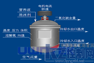

    2、工艺简介
    一般的耗氧型发酵罐系统如图1所示,测量的参数可以分为物理参数、化学参数以及生物参数。
                       图1  发酵罐检测参数图
    1、发酵过程物理参数
    通常有发酵罐温度、发酵罐压力、发酵液体积、空气流量、冷却水进出口温度和流量搅拌马达转速、搅拌马达电流、泡沫高度等,这些物理参数根据不同种类的发酵要求,都可以选择性的选取有关测量仪表来实现自动测量。
    2、发酵过程化学参数
    发酵过程典型的化学参数有pH值和溶解氧浓度,这两个参数对于微生物的生长,代谢产物的形成极为重要。
    3、发酵过程生物参数
    生物参数通常包括生物质呼吸代谢参数、生物质浓度、代谢产物浓度、底物浓度以及生物比生长速率、底物消耗速率和产物形成速率等。

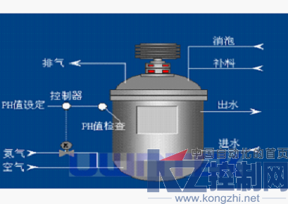

    3、发酵过程中的pH值控制
    pH是微生物生长的另一个重要环境参数。在发酵过程中,必须严格加以控制,否则会严重影响微生物代谢的进行和代谢产物的合成。在工业生产上,若发酵液pH值偏低、氨氮也偏低的时候,则通过加氨水等方法使其pH值回升;如果pH值偏高而氨氮偏低,可以补入硫酸铵或氯化铵;若pH值和氨氮都偏高,在发酵前期,可适当增加糖的补加量来调整。一般没有其它的控制手段。因此在pH值控制中必须严格控制好调整液的加入量,绝对不能过量。如图2所示,pH值的控制常由pH测量电极和变送器、pH控制器、空气开关和气动开关阀组成。
                              图2  PH值控制

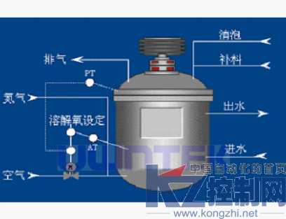

    4、发酵过程中的溶解氧浓度控制
    在耗氧型发酵过程中,氧是作为微生物生长必须的原料,若供氧不足,将会抑制微生物的生长和代谢的进行。为此在发酵过程中要保持一定的溶解氧浓度。影响溶解氧浓度的主要因素有供给的空气量、搅拌器转速和发酵罐的压力。
                        图3  串级控制回路
    这里采用了一个串级控制回路,在保证对通入蒸汽量的调节满足溶解氧浓度要求的同时,及时消除了压力波动的影响。如果溶解氧浓度的调节通过调节搅拌机的转速来实现,情况类似。如前所述,发酵罐内压力的波动对溶解氧浓度有影响,因此,在通过调节通入的空气流量来实现溶解氧浓度控制时,需要考虑这种影响。如果在发酵罐压力有自动控制的情况下则认为发酵罐压力恒定不变。目前,国内发酵罐搅拌器转速一般是恒定不变的,所以只要通过调节供给的空气量来控制溶解氧浓度。当然,也有同时对发酵罐转速和供应的空气量进行综合调节的做法。

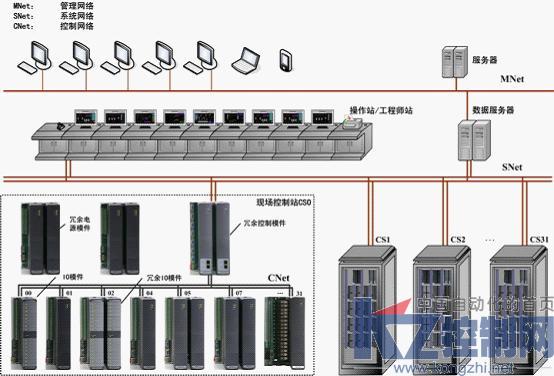

    4、控制工程
     在发酵生产过程中,对温度、pH、溶解氧等进行实时监控是重点,杭州优稳UW500集散控制系统经过不断的研究分析、开发创新,已经在拥有广泛应用,能够完成胜任这一要求,为发酵生产提供优质的自动化控制。
                 图4 系统结构图

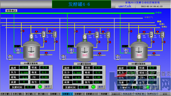

                           图5 发酵罐
    5、小结
    本工程自从用UW500集散控制系统投运以来,运行平稳,效果显著,操作平稳率,单罐产量,产品质量等都大大提高;工人劳动强度,原料消耗等都有大幅度降低,同时也确保了装置的平稳安全运行。直接提高了企业的市场竞争能力,为企业带来了十分明显的经济效益。此项目成功的投产表明UW500集散控制系统拥有优质的稳定性、可靠性。
