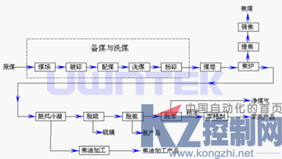

    现代焦炉炉体最上部是炉顶,炉顶之下为相间配置的燃烧室和炭化室,炉体下部有蓄热室和连接蓄热室与燃烧室的斜道区。在炼焦生产过程中,煤料从煤塔卸到煤车分别送至各碳化室装炉再将一定量的煤气和适当比例的空气经蓄热室预热后,送至燃烧室混合燃烧,煤在炭化室内由两侧燃烧室经硅砖壁传热进行单向供热干馏。炭化室内的煤在干馏过程中产生大量的荒煤气,荒煤气通过集气管流往回收作业区进行净化与重利用。整个结焦周期一般为18.5h~23h,然后由推焦机把焦炭推出,并用惰性气体进行干熄焦。
    在焦化生产过程中,焦炭质量、焦炉荒煤气的回收利用效率,是焦化生产的主要经济指标。而影响要素焦炉炉温、集气管压力、低水份水熄焦/干熄焦等则是生产过程中的重点控制对象,是保证焦化生产平稳进行的关键因素。
                                 图1 焦化工艺流程图

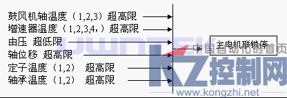

    鼓风机联锁
    焦炉荒煤气系统主要的控制设备为鼓风机,离心鼓风机的喘振控制通过煤气小循环手动阀控制(一般不引入系统),煤气总管吸力通过煤气大循环或鼓风机调速控制实现;控制对象主要是∏形管后蝶阀,机前蝶阀,风机变频器或液力偶合器。控制系统主要实现监控和风机系统的联锁和联锁记录。
                     图2 鼓风机联锁图

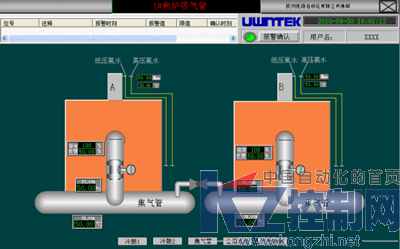

    集气管压力控制
    焦炉集气管压力控制是焦炉控制的关键之一。采用先进控制手段,对焦炉焦气管压力进行长期稳定控制,对于改善环境、提高煤气回收量和质量以及焦炉辅助产品产量和质量,具有重要的意义。

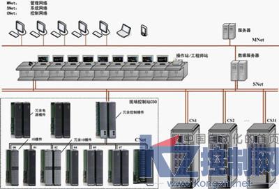

    4、控制工程
     焦炉集气管压力系统作为一种强耦合、强干扰、严重非线性的控制对象,一直是焦化生产的控制难点,通过多年的经验积累和转向的技术攻关,浙大优稳已经开发了具有特色的焦炉集气管压力控制解决方案,既有效提高了集气管压力调节精度,有保证了系统的安全可靠运行。
                            图4 系统结构图
                              图5 集气管
    5、小结
    UW500集散控制系统——冗余设计方面采用双重化冗余,零切换时间,保证连续控制性;系统内置输入输出表决、自检和故障报告机制,无需用户编程,只要组态配置即可自动实现冗余设计。高可靠I/O模块:点点隔离、点点配电、在线点点更换。UW500集散控制系统集可靠性高、维护方便、配置灵活、功能强大等优点。
