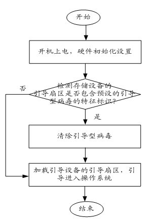

    BIOS清除MBR技术是在BIOS中添加一个检查存储设备是否中MBR病毒功能模块,该功能模块是在BIOS引导进系统之前开始遍历检测所有的存储设备,查看是否中病毒,如果有种病毒则清除病毒;遍历检测完成后再引导进系统。清除MBR病毒模块功能添加的位置是在所有的硬件初始化完成后,在调用INT 19H中断读存储设备的MBR信息引导进系统之前实现。只有所有的硬件初始化完成后才能遍历检测存储设备;同时要在引导设备的MBR执行引导进系统之前实现,这时如果存储设备已经中毒,病毒代码还没有执行,病毒就没有办法隐藏。实现BIOS清除MBR病毒方式如图1。
                         图1 BIOS清除MBR方式
    其中引导类型病毒(MBR病毒)特征标识相当于一个小的MBR病毒库,如果发现有新的MBR病毒可以通过分析病毒代码找到其特征标识和备份正常MBR方式就可以实现功能扩充,以达到清除更多MBR病毒。本技术方案可以添加到有的BIOS中,实现MBR病毒的清除功能,从而避免由于病毒引起异常。
其中引导类型病毒(MBR病毒)备份正常的MBR时候通常有两种方式:1、将正常的MBR整个扇区的数据备份到存储设备的某个扇区;2、将正常MBR的部分或全部数据通过加密后备份到存储设备的某个扇区。在清除MBR病毒的时候,通过分析病毒,如果发现是第一中备份方式,找到其正常MBR备份的位置读出该扇区的数据后写入 MBR所在的位置即可;如果发现是第二种备份方式,需要找到加密后的数据位置以及解密算法得到正常的MBR数据并写入MBR所在的位置。
