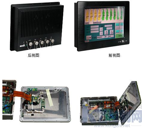

后视图 前视图
               产品内部结构           产品内部结构
  凌动D525低功耗平台,支持DDR3内存
   15″LED屏,标配5线电阻触摸屏
   多串口设计,I/O接口航插与商用口可选
   电子部件经过三防处理,整机EMC性能优良
   主板与I/O口通过FPC连接,稳定可靠
   全密闭无风扇设计,适用于舰船载、车载及各种恶劣工业环境
