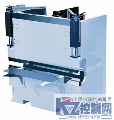

拥有完整可靠的功能、巨大的节能潜力且符合较高安全标准——这是力士乐为提高折弯机设备附加值而设立的目标。基于这一目标,力士乐推出Sytronix 混合动力系统,最高节能率可达60%(取决于工作模式和工作周期),且比传统CNC折弯机液压系统响应更快、精度更高。
  图1:作为系统合作伙伴,力士乐通过综合运用多项技术实现节能目标,既完善了系统功能,又保留了可靠的安全回路。
