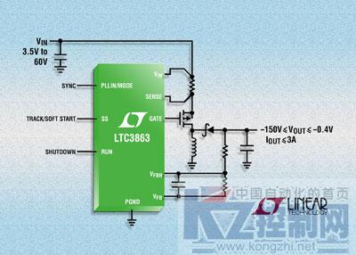

凌力尔特公司 (Linear Technology Corporation) 推出高压负输出 DC/DC 控制器 LTC3863,该控制器仅采用单个电感器就能从正的输入电压产生负电压。大多数低至中功率反相器都采用耦合电感器拓扑或变压器,但是变压器增大了电路尺寸和复杂性。
   加利福尼亚州米尔皮塔斯 (MILPITAS, CA) – 2013 年 4 月 1 日 – 凌力尔特公司 (Linear Technology Corporation) 推出高压负输出 DC/DC 控制器 LTC3863,该控制器仅采用单个电感器就能从正的输入电压产生负电压。大多数低至中功率反相器都采用耦合电感器拓扑或变压器,但是变压器增大了电路尺寸和复杂性。LTC3863 的所有接口信号都是以地为基准的正信号,这进一步简化了设计。LTC3863 没有引脚连接至负电压,从而允许输出电压仅受到外部组件选择的限制。
   LTC3863 在 3.5V 至 60V 的输入电源电压范围内工作,用来抵御高压瞬态影响,以在汽车冷车发动时连续工作,并涵盖范围很宽的输入电源和电池化学组成。这款器件在输出处于突发模式 (Burst Mode®) 运行时,备用模式的静态电流为很低的 70µA,因此有助于延长电池供电型应用的运行时间。在电流的典型值为 3A 的情况下,该器件的输出电压可以在 -0.4V 至 -150V 或更低的范围内设定,从而非常适用于 12V 至 24V 汽车、重型设备、工业控制、机器人以及电信应用。
   LTC3863 驱动一个外部 P 沟道 MOSFET,以 50kHz 至 850kHz 的可选固定频率工作,也可同步至一个 75kHz 至 750kHz 的外部时钟。其电流模式架构提供非常容易的环路补偿、快速瞬态响应、逐周期过流保护和卓越的电压调节。输出电流检测通过测量检测电阻器两端的压降完成。其他特点包括可编程软启动或跟踪、过压保护、过流和短路保护、电源良好输出信号、以及针对相邻引脚开路和短路的 FMEA (失效模式与影响分析) 验证。
  LTC3863 采用 12 引脚耐热增强型 MSOP 和 3mm x 4mm QFN 封装。LTC3863E 和 LTC3863I 在 -40°C 至 125°C 的结温范围内工作。LTC3863H 保证工作在 -40°C 至 150°C 的工作结温范围。LTC3863MP 则保证工作在 -55°C 至 150°C 的工作结温范围。以千片批量的起始价为每片 2.06 美元。如需更多信息,请登录 www.linear.com.cn/product/LTC3863
  照片说明:60V 低 IQ 负输出控制器
