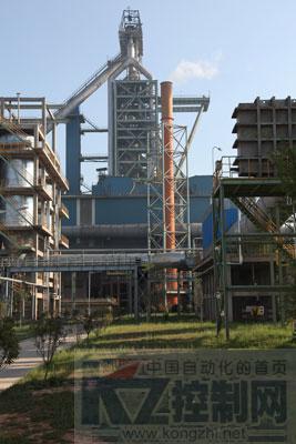

  世界钢铁行业竞争日趋激烈,中国钢铁行业已经进入了迫切需要转变发展方式的关键时期,为了进一步优化产品结构、制造高端产品,昆钢于2008年立项兴建了位于草铺新区2500m3的炼铁高炉系统。
  在新区建设初始之际,经验丰富的石义伟面临着一个巨大的挑战:如何为新区1号高炉的鼓风机系统选择既稳定可靠、又能最大限度降低企业运营成本的电气设备?
           Small size 武钢集团昆明钢铁股份有限公司昆钢新 区一号高炉

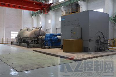

  为了让高炉鼓风机的传动系统保持稳定,让高炉的“心脏”健康跳动,昆钢选择了西门子为高炉鼓风机提供传动设备。昆钢新区一号高炉炼铁鼓风机采用了西门子Simotics大型同步电动机,其额定功率为40000kw,每秒转速达1500转。如此高功率的电机如果直接启动,没有任何一个电网是可以承受如此巨大的电压,对电机进行启动必须采用软启动的方式,电机启动采用西门子的Sinamics GL150中压软启动变频器,从而避免了同步机启动时对电网造成难以承受的冲击。变频器从2011年12月开始调试到2012年6月期间高炉开始生产,一共启动十几次变频器,每一次都非常成功地实现了并网运行,对电网基本没有冲击,有效地保证了电机的平稳启动和运行。在整个驱动系统上,此项目还采用了输入端1500转,输出端5440转的西门子弗兰德增速齿轮箱和联轴器。这个转速可以保证鼓风机吸收足够的空气并输出需求的额定值。
  “目前,整套西门子提供的鼓风机驱动设备运行得非常好!”石义伟说到。从2012年6月昆钢草铺新区1号高炉正式启动后到现在,西门子的驱动系统横向完美契合,使得系统设备使用率大于99%,从未出现过任何问题,最大限度保证风机可靠运行,为高炉的生产给了有力的保证。

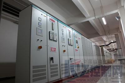

             Small size 西门子为1号高炉鼓风机系统提供Sinam ics GL150中压软启动变频器

  据石义伟介绍,为了最大限度地保证鼓风机的可靠运行,新区1号高炉鼓风机在控制系统上也选择了西门子具有冗余和故障安全功能的可编程控制器Simatic S7—400H的CPU冗余系统,数据通讯冗余系统等。
  风机控制主要实现对主电机励磁控制,风机静叶及防喘控制,送风压力,送风流量等主要指标的控制。
  新高炉完全解决了控制系统和驱动系统之间的通讯和数据互联,大大节省了设备调试和安装时间,新项目的安装调试过程只花了25天的时间。
