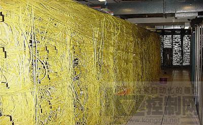

   自控制系统(PLC、DCS等等)问世以来,虽然人们的主要精力集中在控制系统的类型、功能、软件、应用这几个方面,但是由于从现场检测设备到控制室控制系统之间的一对一的布线工作量实在是太大了,电缆、桥架以及敷设人工费用往往超出控制系统的费用,图1展示的就是一个令人震惊的现场照片。所以在布线方面人们也在不断摸索、不断改进,先后产生了RTU、现场总线、电子布线、无线等几种涉及布线类型的产品,目的不外乎是减少甚至不用布线。
                              图1 控制室乱如蛛网的布线图

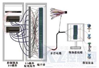

   图2所示为传统布线方式的示意图,现场设备(包括变送器、调节阀等)的信号通过现场接线箱汇总,以多芯电缆的方式送到控制室的端子接线柜,部分端子接线柜里装有控制系统的I/O模件的配线组件(如霍尼韦尔公司TDC-3000系统中的FTA现场端子板),他将经过端子排的现场信号线汇总,以厂家提供的带插头的多芯专用电缆连接到机柜的I/O模件上。由于端子排的接线顺序通常是按照多芯电缆的编号次序排列,同一根电缆中汇集的是位置靠在一起的各类现场设备,如变送器、分析仪表、调节阀、开关量等不同种类的信号,而I/O模件的配线组件是一个信号类别一个组件,如4~20mA输入、4~20mA输出、开关量输入等等,这样端子排到I/O模件的配线组件之间的布线相互交叉,看起来杂乱无章,令安装后的查线及日常维护都颇为烦琐。

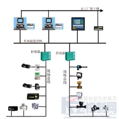

   2.3 现场总线方式
   现场总线(Fieldbus)是20世纪80年代中后期发展的新技术,他是连接智能现场设备和自动化系统的数字式、双向传输、多分支结构的通信网络,是将单个分散的数字化、智能化的现场设备作为网络节点,用总线与控制系统连接,实现信息交换及控制功能的网络和系统。相对于远程I/O来说,由于通信方式采用了符合国际标准的现场总线,所以他是一个开放的系统结构。
   现场总线支持双绞线、同轴电缆、光缆、射频、红外线等,具有较强的抗干扰能力,能采用两线制实现供电和通信,图3是现场总线系统示意图。
   现场总线系统的布线十分简单,由于一对双绞线或一条电缆上可挂接多个设备,因而电缆、端子、槽盒、桥架的用量大大减少,连线设计与接头校对的工作量也大大减少。当需要增加现场控制设备时,往往无需增设新的电缆,可就近连接在原有的电缆上,既节省了投资,也减少了设计、安装的工作量。
   多台现场设备可以借用一根现场总线传送信号,布线已经是相当简单。但每一条现场总线实际连接的现场设备并不太多,以FF现场总线为例,虽然每条H1网段最多可接32台现场设备,但受H1干线的支线数、电缆电阻、总线供电电源电压、现场设备的最大消耗电流、现场设备的最小工作电压、执行时间等因素的影响,通常每个网段只能挂接9~12台现场设备,工程设计时则只挂接6~8台现场设备。所以实际节省电缆也不像想象中的那么多。而有一些简单仪表如热电偶、热电阻、接近开关、电磁阀、指示灯等,可通过多变量FF现场仪表挂接到H1网段上。比如,多变量的FF温变可将8个热电偶或热电阻合为一台FF现场仪表;多变量的DI/DO模盒可将8个接近开关和4台电磁阀合为一台FF现场仪表。因此,现场总线的使用可以节省一些电缆,但仍然存在一部分布线。

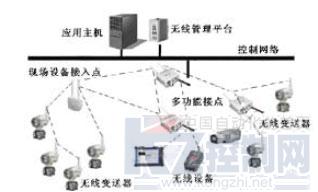

   2.5.1 典型的流程行业无线网络架构以OneWireless无线系统为例,无线主干网络的设备构成可能有很多方案,其中最常见的是由无线现场设备(如无线变送器)、无线网关(如多功能节点)、无线管理平台组成的系统

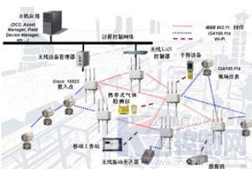

   2.5.2 扩展的流程行业无线网络架构
   为了适应大规模、远程传送信息和集合无线视频、移动工作站、位置跟踪、人员安全集结、控制网络桥接的要求,生产无线网络设备的主流厂家与通信厂家结合,推出了扩展的流程行业无线网络。比如Honeywell公司是OneWireless系统的主推厂家,他采用了Cisco 1552s轻巧型接入点及Cisco无线LAN控制器(WLC)组成扩展的流程行业无线网络系统。
