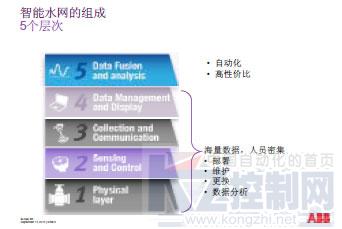

   智能水网由物理层、测量和控制层、数据采集和传输层、数据管理和显示层、数据融合和分析层组成,与传统水网相比,数据融合和分析层是智能水网体现“智能”的重要部分。
   第2层:测量与控制 (sensing & control)
   在这一层我们的方针是测量与跟踪必要的测点,达到提高网络管理,方便泄漏检测;满足政府法律法规 ;资源的智能化利用;节省成本,提高收益 ;保护环境的目的。
   第3和4层:数据采集 / 通讯与数据管理 / 显示
   数据采集与通讯,即将不同区域的数据采集与传输到控制层,实现的功能包括:可靠的数据传输、通讯连接中断时,数据缓存功能、广泛的协议和带宽支持、实时数据推送至SCADA 系统 。
  数据管理与显示,即将各个不同区域的数据集中的管理和显示,水网络的核心是SCADA 系统 – 监视、管理和控制 ,可实现大跨度的地理区域 、处理与存储海量数据、提供水管网的控制 、发送操作指令至不同的水网设备。
