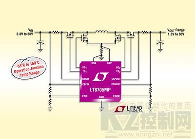

                     照片说明:80V 同步降压-升压型 DC/DC 控制器

    单电感器架构
    以高于、低于或等于输出电压的输入电压工作
    2.8V 至 80V 输入电压范围
    1.3V 至 80V 输出电压范围
    四个调节环路 (输入电压 / 电流和输出电压 / 电流)
    同步整流
    效率高达 98%
    四个内置 MOSFET 栅极驱动器
    单个器件可提供 250W 输出功率
    100kHz 至 400kHz 固定可同步工作频率
    伺服引脚指示哪个反馈引脚在工作
    3.3V/12mA 内置 LDO
    38 引脚 5mm x 5mm QFN 和提供额外引脚间隔的 TSSOP 封装
    扩展和工业温度级版本:–40°C 至 125°C 工作结温范围
    汽车温度级版本:–40°C 至 150°C 工作结温范围
    军用温度级版本:–55°C 至 150°C 工作结温范围
