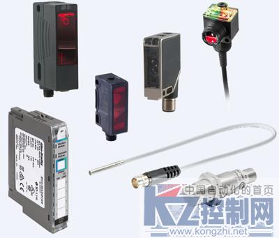

罗克韦尔自动化新推出用于 Allen-Bradley POINT I/O 系统的 IO-Link 主站和支持 IO-Link 的传感器,其功能在检测机器问题并帮助提升机器生产率基础上得到进一步提升。这些功能增强的传感器可简化配置,监视机器健康状况,并通过全局 IO-Link 通信协议实时传输数据和诊断信息。

新传感器内嵌 IO-Link 功能,在连接主站之前与标准 I/O 传感器的工作方式相同。连接 IO-Link 主站之后,用户即可使用相同的三芯电缆访问高级数据和配置功能。
