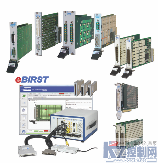

我们展位的另一大亮点为:Pickering公司最新的开关系统自检测工具包eBIRST,该工具包专门针对Pickering公司的PXI、PCI和LXI产品设计,拥有该工具包可最大程度的简化开关系统故障定位、快速检测开关系统并以图形的方式显示识别的故障继电器。
上图:Pickering公司此次参展的产品
