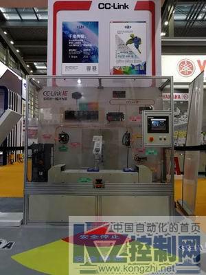

此次展会上,CC-Link协会重点展示的这套多网合一的解决方案——基于CC-Link IEF网络物件(镜框)加工装配线模拟拧螺丝工序样机演示受到了参展观众大量的关注与围观。
本样机模拟了采用CC-Link IEF网络进行控制的物件加工线上机器人拧螺丝工序,并在非安全情况下呈现自动减速或停机。

样机中CC-Link IE网络整合了三菱电机的R系列可编程控制器、伺服、人机界面、机器人以及IDEC的传感器等多家产品。配合R系列PLC可以集合一般控制CPU、安全CPU、MOTION CPU一体的功能,实现I/O控制、安全控制、运动控制为一体的多网合一网络解决方案。即使用以CC-Link IEF 网络的一般控制功能实现I/O(机器人)控制、Motion功能实现运动控制(传输带)及Safety功能实现安全控制(区域扫描器),以达到不同网络协议亦能无缝连接,并且互融互通。
 现场可见,CC-Link IEF网络能及时将机器手的工作状态、生产数量、运营速度等信息显示在人机界面上供监控。基于传感器的感应数据和CC-Link IEF Safety功能,可编程控制器针对不同颜色区域的安全程度作出判断,控制机器人的工作频率减缓直至停止。参观者在黄色区域内,机械手工作速度降为1/2; 红色范围即反映参观者处于危险站立区,机器人即刻停止运行。
样机仅作模拟之用,事实上,CC-Link IEF Safety在现实工厂生产中,可实现整条生产线不同工序的同步安全停止和同步开启。
