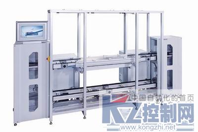

随着对组装系统更高生产率的关注,力士乐开发了应用解决方案托盘加速器,减少生产节拍时间。加速器最小化非生产性工件托盘的更换时间:配合力士乐TS 2plus输送系统使用,其加快了运输速度,并将产品带到同一工件托盘上进入下一道工序。
直线电机驱动输送系统有效提高生产效率和产品质量
创新性托盘加速器
采用直线电机实现精确、快速、灵活的运输
适用于特定应用场合的不同系统选择
博世力士乐在2018年IAS展会上发布短生产节拍应用解决方案。演示器由新型托盘加速器、导向模块和皮带部分组成。
2018年9月19日,上海——随着对组装系统更高生产率的关注,力士乐开发了应用解决方案托盘加速器,减少生产节拍时间。加速器最小化非生产性工件托盘的更换时间:配合力士乐TS 2plus输送系统使用,其加快了运输速度,并将产品带到同一工件托盘上进入下一道工序。作为输送系统的专家,力士乐现在提出了进一步的解决方案,用加速器实现更短的生产周期时间,是对智能动态磁悬浮输送系统(ActiveMover)和柔性输送系统(FTS)的完美补充。因此,力士乐专家可以根据项目特点提供定制化解决方案。
新型托盘加速器是对输送系统TS 2plus的模块化补充。使用加速器可以显著减少各个加工工位之间运输的非生产性时间,根据不同的应用,加速器最多可以比标准速度快10倍,加速度高达3g。其主要用于加工工位区域。该系统允许使用相同工件托盘,无需接入整个系统,可以“即时”接管直线电机驱动的输送单元。这缩短了生产节拍时间,尤其是在产品必须快速和灵活地接近大量不同加工工位的系统中时。
除了生产效率之外,托盘加速器凭借其非常高的重复精度提高了产品质量。单个工件托盘由线性电机自动定位,依托控制的灵活性,可以实现顺序循环行程、小组行程和倒转。无需额外指标,可以实现精确定位,这意味着不需要定位单元和其他搬运系统。作为标准化预配置的组件,托盘加速器与TS 2plus完全兼容,还可以轻松改造安装到输送系统中,这节省了组装时间,降低了成本。
在2018年IAS展会上,力士乐将首次展出配置托盘加速器的模拟输送线,并在现场提供专家咨询,为客户提供定制化托盘加速器解决方案。
除了托盘加速器,力士乐还提供多种针对短节拍的替代解决方案,包括智能动态磁悬浮输送系统和柔性输送系统。智能动态磁悬浮输送系统是一个可靠的的直线电机驱动循环系统,最短的变化时间为0.1s,加速度高达4g,在短节拍应用中提高了生产效率。完整的系统适用于输送重达10kg的精密产品,适用于任何需要高精度的场合。而柔性系输送统可以在超过1000kg的负载和苛刻的环境(如真空)中实现多种解决方案。根据不同应用需求,力士乐的产品组合能够提供最合适的解决方案。
