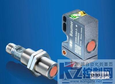

堡盟最新推出的U500和UR18产品系列具有极高的性价比,在超声波传感器技术领域设定了最高标准。这两款用于测距和物体检测的传感器采用坚固的外壳设计:完全密封的传感器元件具有极高的耐受性,即便承受极端的机械载荷,也能保持完好无损。传感器整体采用PEEK树脂密封,可轻松应对最苛刻的环境条件,例如在进行IP 67密封测试时。
堡盟最新推出的U500和UR18系列超声波传感器极其坚固,适用于任何环境,可通过IO-Link接口灵活地进行参数设置。
根据具体应用对传感器进行灵活调节
依托IO-Link接口,新款超声波传感器可以通过直观的用户界面灵活进行参数设置,以满足用户的具体应用条件。例如,声束角大小可根据容器开口和填充介质类型方便、快速地进行调节。同时,IO-Link接口还可以提供更多的信息,例如采集和分析用于预防性维护或参数服务器功能的各种数据。此外,新产品系列还可以通过qTeach功能(使用铁磁性工具触碰传感器即可,无需直接接触),直接在传感器上进行个性化设置。
传感器采用矩形或圆柱形设计,虽形状不同,但功能无异。两种外形的超声波传感器都包含有以下四种检测原理:一点或两点开关功能的接近开关式、反射板式、对射式和测距式。
新款U500和UR18超声波传感器的测量范围为1000 mm,盲区小,仅70 mm,几乎贴近感应面,将逐渐替代老款U500和UR18产品系列。
