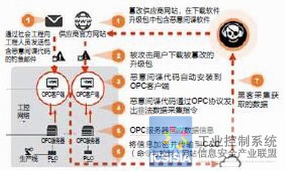

它的攻击手段和攻击路径简单来说一共有三种。如图1所示。
图1 Havex攻击路径
第一种是通过篡改供应商网站,使我们通过这个网站上下载的软件升级包中包含恶意间谍软件。接下来这种恶意间谍代码就会自动安装到OPC客户端,恶意间谍代码通过OPC协议发出非法数据采集指令,OPC服务器回应数据信息,将信息加密并传输到C&C (命令与控制)网站。据不完全统计,目前能够发现的Havex病毒用来通信的C&C服务器多达146个,并且有超过1500个IP地址正在向C&C服务器发送数据,这些数字还在持续增加中。
第二种攻击路径是通过社会工程向工程人员发送包含恶意间谍代码的钓鱼邮件,当初震网病毒就是采用这种途径传播的。
当然还有一种攻击传播途径最为直接,那就是利用系统漏洞,直接将恶意代码植入,这是针对于一些防护能力较差的网络而言。
现在我们发现已经有三个厂商的主站以这种方式被攻入,其网站上提供的软件安装包中包含了Havex。我们怀疑还会有更多类似的情况,但是尚未确定。这三家公司都是开发面向工业领域的设备和软件,这些公司的总部分别位于德国、瑞士和比利时。其中两个供应商为ICS系统提供远程管理软件,第三个供应商为开发高精密工业摄像机及相关软件。在中国无论是能源行业,还是轨道交通行业,都需要下载这些软件包,也就是说都有被病毒攻入的危险。

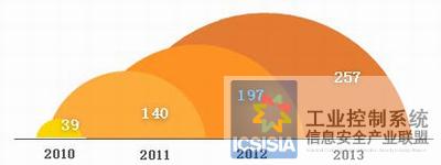

工控网络安全事件数量统计,如图2所示。
工控网络安全事件比例统计,如图3所示。
图2 工控网络安全事件数量统计

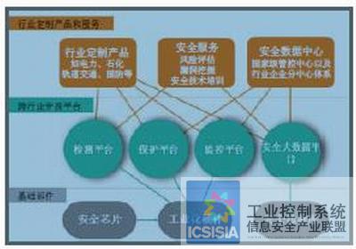

匡恩网络的技术体系,如图5所示。
图5 匡恩网络的技术体系

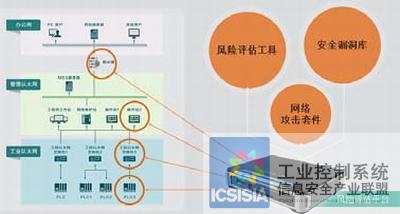

(1)风险评估平台
风险评估平台是针对工控系统中设备、协议、结构等一系列单元的漏洞和风险开发的测试工具,通过对漏洞在被测系统中的验证可以更好提高系统的茁壮性,如图7所示。
图7 风险评估平台

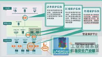

(4)智能保护平台
智能保护平台是一款针对工控系统设计的防御系统,此平台可以快速识别出系统中的非法操作、异常事件以及外部攻击并及时告警和阻断非法数据包。如图8所示。
图8 智能保护平台
