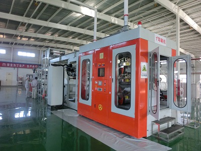

为了实现稳定可靠的走纸方向的实时精度,力士乐为国印提供了高性能IndraDrive配套MBT套装力矩电机和MS2N高精度伺服电机来驱动中心压印辊和版辊以及网纹辊,实现最高等级的同步精度,满足了新设备对高实时性的严苛要求。
FFS重膜包装印刷成型机组
“我们一直在寻找在性能、设计、价格等方面更为符合中国市场需求的配套伺服系统,直到接触博世力士乐的AM drives伺服解决方案,既让我们的研发制造能力迈向了新阶段,也为未来双方形成长期合作战略关系开了好头,起了好步。”
——张承刚,山东国印机械有限公司总经理

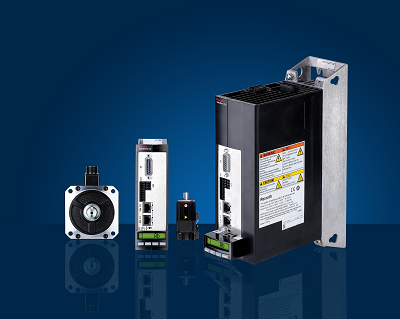

“我们一直在寻找一款性能、设计、价格等方面更为符合中国市场需求的配套伺服系统,直到接触博世力士乐的AM drives伺服解决方案,既让我们的研发制造能力迈向了新阶段,也为未来双方形成长期合作战略关系开了好头,起了好步。”国印机械总经理张承刚如此说到。博世力士乐为国印机械提供了包含XM运动控制器、IndraDrive高性能伺服系统和AM drives高性价比伺服系统在内的完整的系统解决方案。该印刷设备共6个色组,每个色组需要用到7轴控制,总共有30个AM drives伺服系统和12个IndraDrive伺服系统通过Sercos3网络连接到XM控制器中,整套伺服解决方案具备的高度灵活性与兼容性实现了完美控制。
博世力士乐—AM Drives伺服解决方案
“设计紧凑、性能出众、更具竞争力的价格,这是我们决定采用力士乐伺服的关键因素。”张承刚坦言,国印机械一直希望重载膜柔版印刷机的结构设计更为紧凑、自动化程度更高、操作更加便捷、整体性能更加优越。新一代重载膜柔版印刷机性能提升的核心在于如何实现印刷颜色的准确套印和印刷网点的真实还原。为了实现稳定可靠的走纸方向的实时精度,力士乐为国印提供了高性能IndraDrive配套MBT套装力矩电机和MS2N高精度伺服电机来驱动中心压印辊和版辊以及网纹辊,实现最高等级的同步精度,满足了新设备对高实时性的严苛要求。
在通过高性能伺服系统实现设备性能升级的同时,力士乐AM drives的出现在价格上为国印机械整体的设备成本带来了进一步的优势。AM drives伺服解决方案在最新推出的柔版印刷机上,应用于实现印刷机版辊/网纹辊的定位和压力调整,以及印刷的轴向套印,配套的XM控制系统覆盖整机的收放卷、张力控制、同步控制、预套准和套准控制,使设备具备了最高的性价比。选配的ACS01系列伺服驱动器能够支持五种基于以太网通讯的主流工业现场总线,因此即便采用不同的控制系统也可以驱动AM drives伺服系统。选用的MSC080电机能辅助每个色组中各个辊的定位(其中版辊和网纹辊各需要两轴实现龙门同步,版辊还需要一轴实现轴向动态定位调整)和压力调整,该系列电机有超低惯量、中惯量的9个功率段,10种电机可供选择,可以完美匹配通用伺服市场的不同需求。
