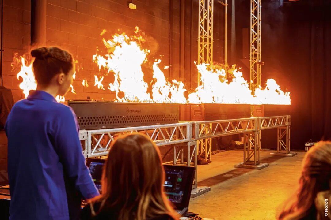

Image Engineering 团队在“火蛇”的各个方面投入了大量研发精力。这其中包括研究如何在高达 22 psi 的压力下安全地输送适量丙烷,并且无论“火蛇”处于何种方位,都能保持指示灯的稳定。“火蛇”的设计需要将传统的燃烧条替换为先进、灵敏的燃烧器,以呈现更具动感的火焰效果。由此研发而成的线性燃烧系统能够营造出一面 3.35 米高的火墙,并能按比例控制火焰高度与形态(1.2 至1.8 米)。此外,两个大型爆破阀还能产生翻滚的火球。
“火蛇”装置必须具备紧凑且模块化的特点,以便在各场演出中能够轻松运输、组装,并与现有的舞台结构无缝集成。自动化与安全系统对于操控复杂的火焰特效、并向当地安全监督部门提供安全保证而言至关重要。在与倍福娱乐行业团队进行多次商讨后,Image Engineering 决定与自动化专家携手合作,将“火蛇”设想变为现实。他们计划采用先进的基于 PC 的控制技术,并搭配由 EtherCAT 工业以太网支持的 TwinSAFE 集成式安全解决方案,这是因为,相较于传统控制技术,该方案具有更为突出的灵活性优势。
02
“火蛇”惊艳亮相
在 Disturbed 乐队的巡演中,“火蛇”必须根据演出曲目动态变换形态。乐队刚开始演奏时,“火蛇”会慢慢苏醒,逐渐呈现出更具动感的动态效果。为实现预期效果,五个分段式的“火蛇”单元被固定在一个定制的桁架结构上,该桁架结构配备了五个绞盘,能够精准调整每个单元的角度。各单元之间保留一厘米(半英寸)的间隙,这一设计既确保了每个都单元能够自由移动,又能让线性火焰效果呈现出连贯且无间断的视觉观感。
Image Engineering 公司设计的巡演蓄能系统(TAS)负责将丙烷从液态转化为气态,并将其输送到特效喷头。当“火蛇”被调整至 45 或 50 度的倾斜角度时,燃料和火焰的表现会发生显著变化,在此情形下,控制系统必须精准控制特效效果,同时全方位确保运行安全。

火蛇”装置配备了众多安全措施,以确保演出万无一失,这些安全措施通过 TwinSAFE I/O 端子模块无缝集成至控制平台。只需按下急停按钮,便可让整个装置停止运行,操作人员只需扫一眼控制台,就能实时掌控所有安全相关的状态信息。“当地消防部门观看了安全系统演示,并亲眼见证,只需按下按钮,整个‘火蛇’装置就能平稳受控地停止运行,这让他们感到极为安心。”Hock 解释道。

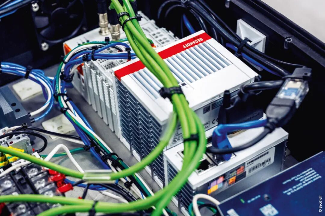

安装在“火蛇”装置便携式控制箱内的 CX5140 和 CX8190 嵌入式控制器分别用作主控制器和备用控制器,直接连接 EtherCAT I/O 模块。EtherCAT 及 Safety over EtherCAT(FSoE)用于实现整个系统的实时通信与同步,包括安全设备、照明设备及其它舞台特效装备。
对我们而言,实时性能至关重要,因为我们必须要与乐队的音乐节奏以及灯光效果保持完美同步。哪怕只是相差几毫秒的不同步,观众都会察觉到。而 EtherCAT 这样成熟的技术能够确保‘火蛇’与音乐保持完美同步。”
——  Image Engineering 研发与集成总监
Nick Hock
