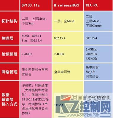

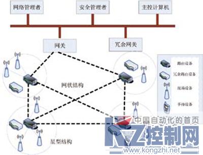

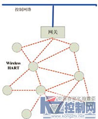

   为了能对这三种无线工业协议有更直观的理解,下面列出它们的拓扑结构图(详见图1、图2和图3),并对其基本性能进行比较(见表1)。
              表1 SP100.11a、WireleessHART和WIA-PA比较简表

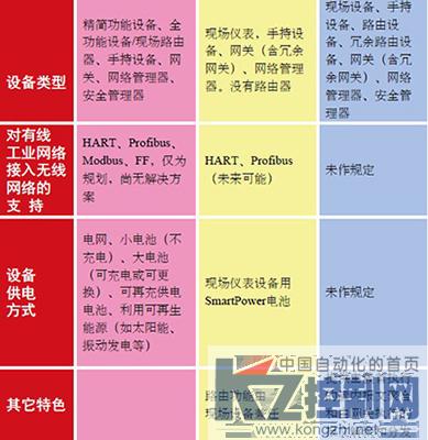

   表1试图以较为明确的形式给出这三种标准简略的比较。从把有线和无线纳入一个体系来考虑这个问题来看,我认为SP100.11a和WireleessHART是较为全面的,它们立足于工业通信的整体结构,从无线通信作为有线通信在特定场合的重要补充的视角,规范了有线工业网络接入无线网络的支持,尽管目前尚在实现过程中,鲜见投入使用 。
   另外,SP100.11a和WireleessHART这两个标准的商品化比较成熟,这是他们的仪表工业基础好,开发资金充裕,批量生产的经验丰富所致。在这一点上WIA-PA还有很长的路要走。不过应该指出,Honeywell公司目前推出的无线产品系列OneWireless虽然基于SP100.11a标准,但只能说是对标准的部分实现,或者说是标准的一个子集。
   WIA-PA作为我国自己开发的无线标准,其优越性不言而喻。它有丰富的实践基础,成本低于上述两个标准的无线产品,符合我国中小型企业的需求。随着时间的推移和技术的成熟,相信它在市场上的竞争力会日益显现。
                          图1    无线HART为一层全网格拓扑
                      图2 SP 100.11.a为两层拓扑结构[7]

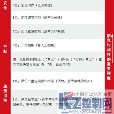

   彭瑜:工业领域涵盖极其广泛的应用范围,而无线技术的工业应用只是在近几年才引起重视,其技术的发展虽然已成热点,但其实际的状况只能说是处于渐进发展和积累经验的阶段。按现今工业自动化业界的共同认识,在工业自动化和控制环境中的无线应用划分为监控、控制和安全应用三大类,并细分为六小类(见表2),这是一种具有方向性和指导性的概括。这种分类考虑了无线通信在实际使用条件下必须满足的要求,又体现了这些无线通信应用的时间属性。安
       表2 在工业自动化和控制环境中的六类无线应用
   早在2007年以前,英国石油公司(BP)经过大量的工业实验发现:实际对这些类别(不包括0类)的应用需求,大致是按以下的比例 1:2:4:10:10。这就是说,第4、5类应用是大量的,约占测量控制要求的74%。诸如机械设备的状态(振动、温度、压力等)监控;过程设备的性能(热交换、环境状态、机械运行状态)监控等。第三类应用(开环控制)也有需求。至于第2类和慢速第1类应用,将随着用户不断取得经验,在对传输延迟、信息安全和稳健性等有更好的解决方案后,会逐渐被应用。从无线工业应用技术的发展来看,目前已可满足3类、4类和5类应用要求,也有了一些规模较小的应用实践。
