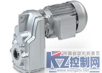

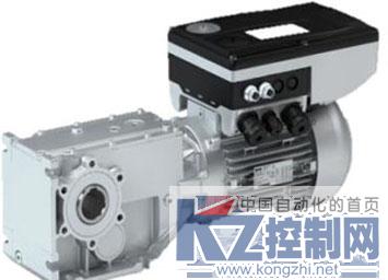

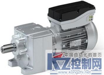

    g500是Lenze公司于2014年推出的新一代减速机系列,共分为g500-H,g500-S和g500-B三个系列,非别为同轴减速机,平行轴减速机和直交轴减速机。
