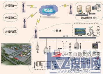

    (1)光纤网络架构
    在园区采取管道铺设3路主干光缆,35路支线光缆。分别连接办公楼、1-8号温室大棚、15-26号温室大棚、园区监控6点,1-3号连栋温室、4号-5号连栋温室各5个点。园区基地单拉4个点。

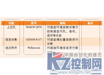

    (2)设施环境综合调控系统
    本次项目在现代农业科技园核心区及下属10个基地实施,科技园安装24套温室设施环境综合调控系统,基地安装3套温室设施环境综合调控系统,合计27套。利用物联网技术,可实时远程获取温室内部的环境及土壤墒情信息,通过光纤信号将温室的所有信息传送到中央控制室,控制室系统软件通过分析判断,来远程自动调控温室硬件设备,从而保证温室内环境最适宜作物生长,为作物高产、优质、高效、生态、安全创造条件。
    (3)室外气象站监控系统
    主要采集园区所处环境的空气温度、空气湿度、光照强度土壤湿度、风向、风速、降雨量等气象信息,通过相关分析,可对农作物长势、墒情、苗情、虫情等进行可视化远程自动监测,为科学指导农业生产提供及时准确的依据。
    (4)无线植物生理生态
    无线植物生理生态系统用来实时监测作物生长信息,可分析作物的长期生理特性以及干旱、高温等胁迫状况,指导人员进行科学管理。
    (5)视频语音对讲系统
    视频语音对讲系统的应用有助于管理人员及时跟踪作物的生长情况,对作物生长的关键环节进行追踪,及时发现并记录作物的各种不良反应,为环境信息采集控制系统提供有效的数据补充。同时对园区、温室起到防盗作用。

    3 系统架构图
