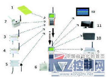

    900M无线温湿度记录系统模块系统包含采集端,记录接收端及可选配的中继器组成。如图1所示。可视传输半径为500米,数据传输稳定不掉线,安装时无需技术人员在场,装完通电即可使用。
    系统采集端至少包括下述5类传感器,后续正在研发更多本系统的传感器类型;采集端的数据可以直接无线传输给记录接收端,也可以通过中继器无线传输给记录接收端;记录接收端配有存储卡可以保存数据,也可以将收到的数据通过RS485、RS232或者USB通信的方式传输到触摸屏、个人电脑上更加方便地保存、查看和实现自动控制,甚至可以通过GPRS模块或者3G网关将数据传输到网络服务器上进行保存和查询。
图1 900M无线温湿度记录系统模块组成
    将900M温湿度采集端放置冷藏箱内,记录仪放在驾驶室内(通讯干扰可配天线延长线),实时监控和记录冷藏箱的温湿度。记录仪配车载充电器口,保证续航。也可选配专用GPRS模块,主动向服务器发送数据,流量极低,实现远程监控。
    900M 无线采集端采集数据上报900M无线记录仪,该无线记录仪具有TFT彩屏和可视按键,可以直接显示实时测量值和参数配置,对外有USB、RS485、RS232输出接口,可配专用的GPRS模块和网关。具有大容量SD卡存储功能,用来保存采集端采集的数值,具有上下限报警功能,超限后通过提供LED和蜂鸣器给出报警提示。
    空旷的厂房或仓库等没有明显水泥墙隔断的区域,半径500米范围内,可以随意布点,一只记录仪可同时接收200个采集端数据;如果有水泥墙或者金属封闭隔断,就需要中继器进行无线信号的转接。如果距离超出500米,可以配置中继器,能将超过500米标准传输范围之外的数据传输到记录仪。系统各分布点数据采集刷新的频率可以在30秒到1小时之内自由调整,标准配置为10分钟。

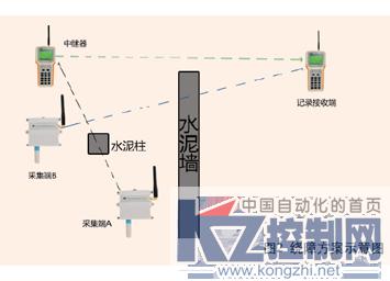

    (6)随意布点,不怕阻挡
    本系统可以设计为绕障方案,因此布点不受任何约束,可随意布点。用户不必担心设计布点的时候有信号障碍。具体设计如图2所示。
    如果遇到大面积的水泥墙或者金属隔断必然阻碍采集端和记录接收端之间的信号传输时,可以利用中继器进行绕障设计,绕开障碍,实现信号正常传输。
    一般来说,信号传输直线上不超过直径2米的水泥柱或者金属柱(距离记录接收端和采集端距离都超过2米)不构成障碍。所以图2中的水泥柱可忽略掉。
图2 绕障方案示意
