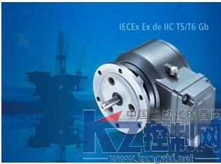

堡盟在国际流程工业大展——阿赫玛(ACHEMA)——上展出的EEx OG 9重载编码器是化学、石化和过程工业的明星产品,也是第一只通过IECEx认证的防爆型编码器。
    耐压封装外壳(Ex “d”)具有增强型安全性(Ex “e”),符合关于爆炸性大气的ATEX安全指令
    94/9/EG(EX II 2G Ex de IIC T5/T6 Gb)以及IECEx方案(Ex de IIC T5/T6 Gb)。因此,该产品已经
获准在执行上述安全指令的约30个国家强制部署。特别地,这些产品采用的系统和设备本身即瞄准出口市场,因此用户将从这些国际标准化产品中获益。
    编码器采用光学感应系统,根据具体配置不同,分辨率可为16-5000 ppr。正余旋信号输出配置采用
    LowHarmonics专利技术,确保了极高的信号质量。坚固的外壳采用优质铸铝材料制成,配备11 mm不锈钢
轴。另外,接线盒可旋转90°,安装非常方便,保护端子盒符合“EX e”。IECEx系统确保双方均认可并采纳爆炸性气体所用电气装置的试验标准和认证。
