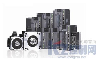

                                图:台达ASDA-A2多功能运动控制型交流伺服系统
