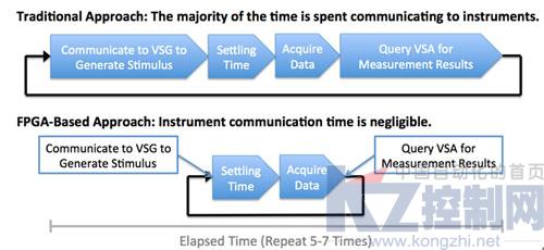

   范例: 功率放大器测试的功率级伺服
   功率放大器(PA)重要的一点是包含预期输出功率,甚至超出其线性工作模式。为了准确地校准PA,其采用了功率级的伺服反馈循环来确定最终的增益。 功率级伺服通过分析仪捕捉当前的电流输出功率,并控制发电机的功率级别,直至获得所需的功率,这是一个相当耗时的过程。 简单来说,它使用比例控制循环,在功率级别上来回摆动,直至输出功率级和所需的汇合。 VST适用于功率级伺服,因为进程可直接在用户可编程FPGA上实现,从而更快地达到所需的输出功率值(见图3)。
                  图3. 在PA测试中,功率级伺服上使用VST可更快地达到所需的输出功率值。

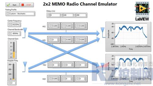

   范例: MIMO射频信号的无线电通道仿真器
   近年来,多输入多输出(MIMO)射频技术进步显著,尤其是在移动电话和无线标准方面。除此之外,射频调制方法日趋复杂,射频带宽不断增加,射频频谱正变得越来越为拥挤。随着技术的进步,在静态的环境中测试无线设备相当重要,但了解这些设备在动态现实世界中的行为也同等重要。
   无线信道仿真器是一种可在真实世界中测试无线通信的工具。衰退模式可用来仿真空气的干扰、反射、移动的用户以及其它阻碍物理无线环境中的射频信号的自然现象。在FPGA上对这些数学衰退模式编程,VST可实现实时无线通道仿真器。下面的图4为LabVIEW环境下的两台VST实现2x2 MIMO无线通道仿真器。衰退模式的设置显示在屏幕的左侧和中心。通过频谱分析仪捕捉衰退模式发出的射频输出信号,并显示在右边。这些频谱图清楚显示了因衰退模式产生的频谱零点。
                 图4. 范例LabVIEW前面板上显示了使用两台VST实现MIMO信道仿真的效果。
