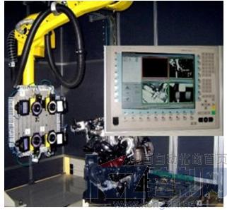

    在2001年和2006年底之间,Bremen生产基地已经成功整合了320多台In-Sight视觉传感器和约24套基于PC架构的VisionPro系统。在2007年,Bremen生产基地将安装总共120台In-Sight视觉传感器。一些In-Sight视觉传感器安装在流水线机器人的手臂上,用来检测引擎的装配。

   ThyssenKrupp的技术需要不断的更新,以适应其客户多样化的产品类型,因此公司部署的视觉系统必须具备灵活性。该公司成立了一个内部的视觉实验室,那里的员工开展可行性研究并为那些需要高端的视觉应用环境的任务制定解决方案。在整个过程中,所有的视觉应用环境作为质量保证系统的一部分而互相联结,因此满足了完整的质量跟踪的要求。但是,产品的质量跟踪只是质量管理系统的一部分。流水线上的二维读码器跟踪哪些工件已经安装,另外一些读码器则选定用于装配的正确工件。如某一类型的喷射泵会与对应的喷嘴控制模块相匹配。这就防止了在流水线上的其余部分出现的生产差错。
