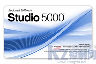

   罗克韦尔软件 Studio 5000 统一工程和设计环境 – Studio 5000 环境为工程协作提供框架。 Studio 5000 首发版包括 Logix 设计器,用于对 ControlLogix 5570 和 CompactLogix 5370 可编程自动化控制器进行编程和组态。后续版本将为特定工程任务(如 HMI 开发、代码库管理和运动控制应用测量等)提供附加插件支持。
