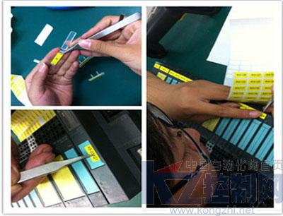

    生产执行系统(MES)的上马,简化整合了分料工作的流程——首先是库房将物料出库到分料组,同时分料组开始准备loop号。Loop号俗称黄号,准备loop号是整个分料过程非常重要的一步,每一个物料的loop号都是唯一的,每一个loop号就相当于给了这个物料一个身份证,在整个生产过程中可以很方便及时地追踪到这个物料的信息。物料大小不一样,大至驱动装置小至PLC模块,因此Loop号也尺寸各一,形式各一。考虑到每个客户的要求都不一样,有的项目还会根据客户的要求来制作一些特殊的标牌。像Gleason的柜子,客户会要求在PLC模块上用特殊制作的偏蓝色的标牌来取代小黄号,这样不仅外形上看着更加美观,也更方便了以后的识别追踪工作。
    Loop号准备完毕之后,调出系统里的MES工单,物料箱和工具箱就位之后,正式的分料工作就开始了。每个合同每种柜型的物料都不太一样,同事们就需要按照合同的要求一点一点分拣物料,物料多而杂。分拣物料看上去会觉得很枯燥,没有什么创造性,但是分料组同事们却对此充满了干劲。且不说发现自己没见过的新物料的欢喜,单是把库房出库来的物料从包装箱里拆出来,一点一点的摆好组装好送至各个生产小组,供他们装配生产,这种成就感和责任感也促使同事们更加努力的完成自己的工作。
    分拣好物料之后,原先准备的Loop号就该出场了。因为Loop号很小很轻,大一点的物料还好说,像那些小的模块,那就是对自己耐心细心的绝佳考验了。镊子在这中间起到了很大的作用,分料组的同事们形象地把自己称为“镊子帮”,经常可以看到他们拿着镊子,小心翼翼的将小黄号贴到物料上。虽然镊子比绣花针大得多,但碰上那种特别小的物料,粘贴小黄号可以说是对同事(尤其是男同事)的一大考验,经常可以看到他们如临大敌般的谨慎细致。
