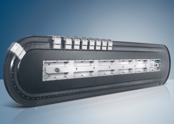

使用 XTS 实现高速物料搬运:倍福磁悬浮输送系统以紧凑的设计为将产品变为日用消费品提供了极大的灵活性。
XTS 结合了平移和旋转驱动系统的优点
Beckhoff 新型 XTS 驱动系统为机械设计提供了极大的灵活性。电机将功率元器件以及位移测量技术完美整合在一起。一个或多个无电缆连接的动子及可移动的负载模块可在任意形式的路径以最高 4 m/s的速度高速运动。如此,XTS 以紧凑的设计彻底改变了驱动技术。
- 在运动过程中,被输送的物料可以成组运行。同步、停止和启动可以在整个路径的任意一个位置进行
- 无需使用机械卡爪
- 充分利用设备空间:前进和返回路径以及曲线都可以用于输送物料
- 动子能够总是紧跟着产品同步运行,无需返回运动
- 在被输送产品发生改变时无需停止生产,只需使用软件设置即可完成规划的修改。
通过在 TwinCAT 中将动子映射为“标准”伺服轴轻松实现所需的运动。
