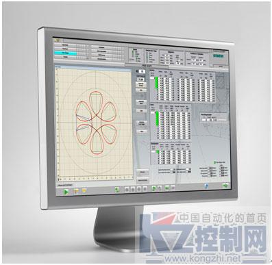

   南非安塞乐米塔尔钢铁公司- Saldanha Works工厂的Corex C-2000自1998年底开始运行至今。两套Gimbal装料系统分别将氧化物和煤装入还原竖炉和熔融气化炉。新控制器能够以很低的机械作用力使溜槽平稳动作,从而实现精准的炉料分布。工艺工程师不仅能够采用标准模式,例如环形布料,还能够借助“自由形状”功能设定任何期望的模式,例如偏心椭圆形、三叶草形和肾形等。这一功能将弥补几何图形和/或工艺的不对称性,从而改善工艺运行。
   Gimbal自动化系统以可靠并得到业界承认的西门子部件为基础。模块化硬件平台配备了标准化编程环境。操作和监控系统增添了强大的诊断和状态监测功能,例如溜槽磨损、异常压力、电气短路、断线和传感器故障检测等。重要操作和诊断数据将被显示在操作人员的Simatic移动屏上,大大方便了维护工作。工作人员现在可以对液压缸和阀门进行集中检查,不同的工艺参数可以被显示出来以进行趋势分析。Gimbal控制器计划于今年8月份为实际工厂运营开始调试并投入使用。

              新的Gimbal自动化系统能够以多种装料模式精确动态地进行炉料分布。
