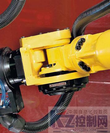

  这款新型焊接系统是德克萨斯一家大客户委托 ARC 公司开发而成的,首次用于全自动 ARC-11RB 机器人焊接系统中,用于装配液体净化产品。除了能够提高焊接速度外,所有生产工艺都是全自动完成的:一架龙门起重机将一个定尺气缸抬起并将它放到一套固定卡爪中。同时,机器人从一个给料运输机里拾起一个端环,并将它放到第二套固定卡爪中。然后,机器人从一个抓取工具换到一个焊炬并将端环焊接到气缸上;然后,两个固定卡爪都打开,龙门起重机移走组件。随后,气缸翻转 180 度,另一端插入到固定卡爪中,然后重复这一过程。成品随后使用龙门起重机放到出料架上。视产品大小,整个过程 1 - 2 分钟内即可完成。

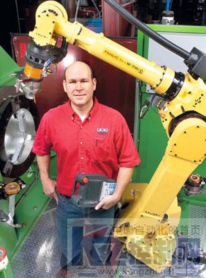

  ARC-11RB 机器人焊接系统配备了一台 Beckhoff CX1010 嵌入式控制器,该控制器安装的是 Windows XP Embedded 操作系统和 TwinCAT NC PTP 软件。适合DIN 导轨安装的紧凑型嵌入式控制器用于控制整个应用,包括龙门起重机、机器人功能、HMI、感应加热器、工件输送带和所有气动过程的开始和停止。
  “我们用 Microsoft Visual Studio 和 C# 编写我们自己的所有用于操作界面可视化的软件。”John Martin 阐述道:“这可以帮助 ARCSpecialties 让操作人员精通 Windows PC,提高操作的舒适性,提供定制设备所需的专业化。”系统的 HMI 元件通过 TwinCAT ADS 与其余的系统通讯。
  CX1010 控制一台 Fanuc ArcMate M710IC-50 机器人和一台 Lincoln Powerwave R350 焊接电源,它们通过一个 DeviceNet 主站模块无缝连接到嵌入式控制器。EtherCAT 端子模块直接与 CX1010 连接,用作 I/O 系统。ARC Specialties 使用 EL403x 模拟量 EtherCAT 输出端子模块控制无 DeviceNet 接口或需要极短响应时间的的焊接电源。
